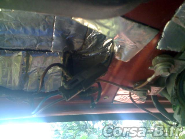

des nouvelles rapides. J'ai fait une petite mise à jour du fichier PDF sur le câblage du faisceau. Concernant le coffre, j'ai également pris quelques photos pour vous montrer comment le déposer sans soucis.

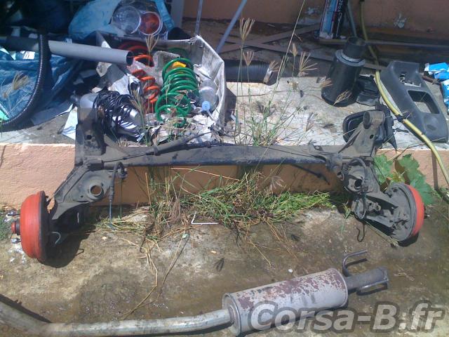

Pour commencer par le commencement, hier après midi, j'ai rapidement (20 minutes quand même)pu démonter le train arrière de la Coco bordeaux pour le monter sur le mazout. Pas très compliqué à faire, il faut juste déposer la plaque métallique, fixé par deux boulons de 10, sous la voiture au niveau de l'intermédiaire (merci leKiffeur ;) ) pour déclipser le câble du frein à main. Après, ça va tout seul pour la suite. En fait, mes roulements arrière étant neufs sur ce train et étant également victime de la récession, j'utilise le système D (comme DIJON mon nom de famille :lol: ) pour gérer le tout.
Le train démonté, il subira deux belles couches de peinture anti-rouille ainsi que du blacksonnage histoire de faire les choses bien.
Il ne reste plus qu'à prendre les Koni qui "restent en suspens" pour le moment!!! :lol:

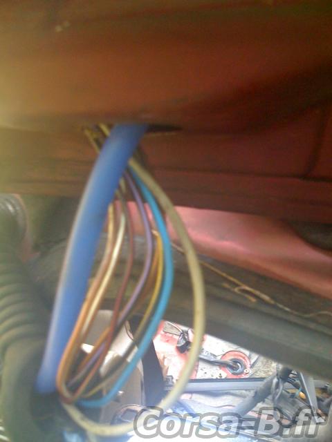

Pour revenir au coffre, voici les fils en question. Désolé pour la pauvre qualité mais ce n est pas évident de faire des photos dignes de ce nom à 30° à l'ombre sous un soleil de plomb, avec les rayons de soleil dans la tronche.
Celui là c est le gros fil gris. On le débranche.

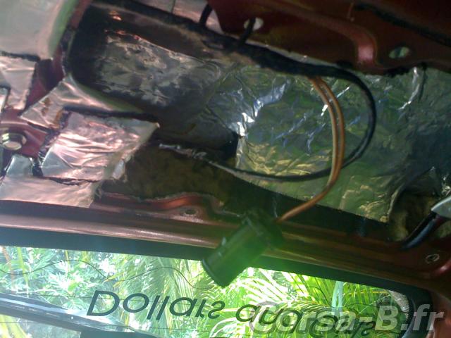

Après avoir dévissé le cache de l'intérieur (2 Torx et plusieurs vis en plastique),Vous débranchez ou vissez tout ce qui est branché.
comme vous pouvez le voir, le faisceau est bel et bien précâblé pour d'éventuelles options.
Voici le contacteur.
Tranquillement ,vous retirez le fil du contacteur (fil marron)
Ensuite, lorsque tout est bien débranché, vous attachez le bout du faisceau à une ficelle et vous faîtes sortir le faisceau du coffre. La ficelle traversera donc le coffre. Ne la retirez pas, c est elle qui vous permettra de remettre le faisceau une fois le changement de coffre fait, sinon c est un peu la galère.
Puis vous n'avez qu'à déclipser les vérins de coffre,déclipser les goupilles qui retiennent le coffre et, avec un pote, vous retirez le coffre. L'un d entre vous soutient le coffre tandis que l'autre extrait les goupilles.

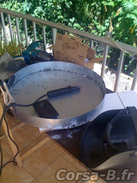

Voici où je me suis arrêté pour la soudure du fond de coffre. Avec un Mig ou même un Inverter, ça devrait être jouable mais ce sera pour le week-end.

le nouveau coffre a été monté. J'ai pas mal galéré dessus car l'une des goupilles qui était rouillé avait fusionné avec le support, ce qui m' a contraint à couper la patte de l'ancien hayon et à percer à travers le morceau de goupille rouillé pour refaire un trou. Le pire, c'est ce que je dois encore me battre pour retirer les deux portières avant qui ont le même problème de goupille rouillée.
En gros, je réussis à retirer la goupille du haut mais dès que j'attaque le bas, ça coince et impossible de retirer même en y allant comme un bourrin. Je sens que la meuleuse sera obligée de parler pour moi vu que rien n'avance! ;)
Sinon le faisceau est en cours d'installation car j'ai du faire une pause à cause de la pluie (ça sera fait en 30 minutes chrono). J'ai juste retiré le fil relié à l'antenne (vu que je compte changer d'antenne), fil qui d'après Lekiffeur doit servir à amplifier le signal. Qu'il serve ou pas, je l'ai coupé. Ceci dit, je tenais à signaler deux choses par rapport à certains de mes propos:
-j'avais coupé les fils de la pompe à essence. Grosse conn*rie car si vous suivez le fil, il passe sous la voiture et est clipsé. Il suffit juste de le déclipser. Pour ma peine, j'ai du resouder les fils.
-pas besoin de faire comme j'avais fait pour le faisceau du hayon. Vous laissez tout en place (sauf la durit de l'essuie-glace) et vous déclipsez l'extension du faisceau au niveau du support en plastique gauche, là où se trouve le haut parleur arrière.

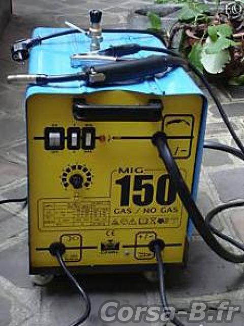

Pour les morceaux de tôle rouillés, j'ai trouvé une solution beaucoup plus intéressante. Je me suis acheté un poste à souder MIG, parfait pour souder de la tôle fine. Maintenant, il ne me reste plus qu'à prendre le coup de main mais ça devrait aller avec un peu d'entrainement.

:D Il t'est revenu a combien le poste ? c'est un bel investissement ;)

Je l'ai acheté 167€ d'occasion sur Ebay. Certes, il faut assurer pour la livraison mais vu que mon oncle travaille chez DHL, je compte déjà voir avec lui pour qu'il "m'aide un peu" pour la livraison ;) !
Je ne comptais pas mettre plus de 300€ pour un poste MIG et en général ils sont vendus aux alentours de 500€ neufs. Vu que je ne compte pas faire de la métallurgie avec mais plutôt de la soudure de tôle fine, ce poste me convient largement.
