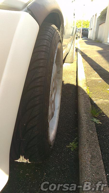

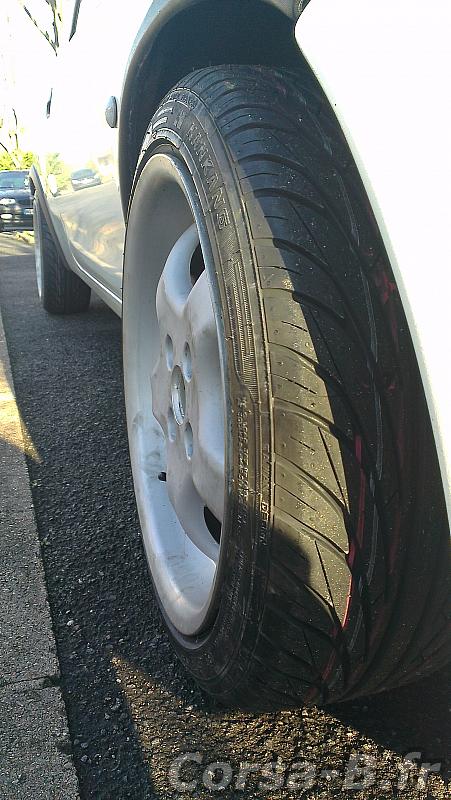

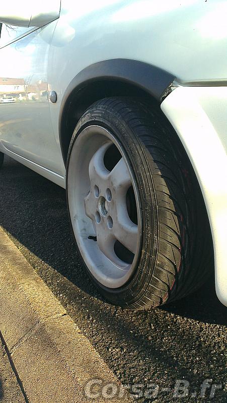

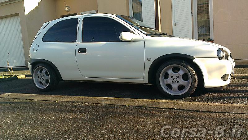

Bien-sure que je vai mettre des photos :twisted:
Se matin 9h, je me pointe a repar-eco melun ( pour pas les cités :mrgreen: ) Je dépose la voiture. je repare.. jusqu'ici tout va bien.
sur le retour je recois un appel "Bonjour c'est repar-eco, votre voiture es trop basse. Je ne peut pas faire la paralélisme. parce que les donnés constructeur et ce que je vais appliqué sur la voiture ne va pas etre dans les tolérance. je monte les pneus quand meme?" Moi sur le coup je dit oui... :?
A peine arrivé chez moi, petit tour sur le net. pour voir cette histoire de para et voiture rabaissé. et effectivement certain garage ne le font pas pour pas qu'on se retourne contre eux...Blablabla :|
Au culot, j'y retourne plus tot pour entamé les négociation :| :geek: et la le gars me dit je reviens je vais demandé au mecano et remonte pour me dire " C'est pas le genre de la maison, on ne prend pas d'argent si c'est pour faire quelque chose de pas "finit" ce que je veut dire par la c'est un travail correct" Du coup je me dit tant pis. :?
2h plus tard...je voit le gars faire un tour avec ma voiture ?! il reviens me donne les clés et me facture que le montage des pneus.
Je me demande pourquoi faire un tour avec la voiture sii on a pas fait un para, juste un montage de pneus :?:
Puis je repare avec et la je me rend compte: 1. la voiture tremblait a mort a 70 et la plus rien 2. la voiture tiens tout droit 3. le volant es droit.
Je sait pas si j'allucine :lol: en tout cas je suis plutot content apart quelle fait vachement haute mintenant :o
Un GROS rabaissement simpose d'ici peu :twisted:

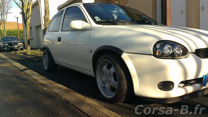

Très sympas les jantes ! Ça te fait quoi comme diamètre total avec ces pneus ?
Tu envisages de peindre tes contours d'ailes ?

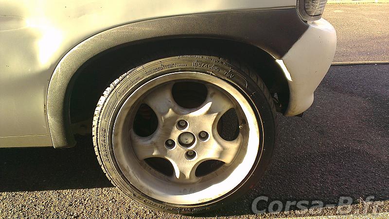

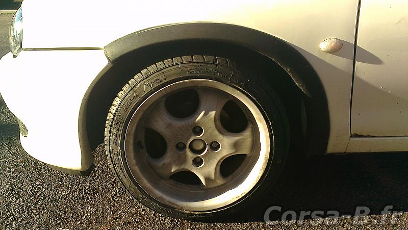

Merci !
En origine 165 70 R13 = 56.12 Cm
Les jantes avec 195 50 R15 (avant) = 57.6 Cm
Les jantes avec du 185 45 R15 (Mintenant) = 54.75 Cm
Oui les contours d'ailes vont passé en blanc bien sur avec avec bas de caisse Gsi que je récupere le 31. Mais il me manque quelque attache sur mes contours d'aile c'est pour sa que j'attend de les remettre poru les peindres :roll:
je ne comprend pas pour quoi il dise sa car moi elle est dans les norme sinon je n'aurai jamais eu la corsa d’homologuer ;)
sinon dépêche toi de rabaisser...

C est quoi déjà ton ET ?
T as des cales là ?
kalhaii
Messages : 1440
Message par kalhaii »

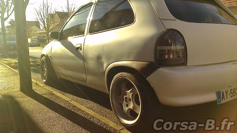

oui le rabaissement s'impose je le fee rait en meme temps que le changement de mon train arriere :) Vous pensez que sa va me rabaissé de combien si j'enleves les bague de reglage ? parce que je suis deja en fond de filetes a l'arriere.
ET37 et oui j'ai des cales de 5mm de chaque coté a l'avant mais j'en es pas encore a l'arrieres sa te permet de faire la difference :)
1cm voir 1.5 faut voir la grandeur des bagues tout simplement ;)
kalhaii
Messages : 1440
ca va rabaisser gentiment l'arriere :) Cool :D

Il est où le marche pied pour monter ? :lol: :lol:
Mode 4x4 ^^
Ca devient bon.
Moi la bague à l'arrière je la mets pour remonter le cul le jour du CT c'est tout ;)
