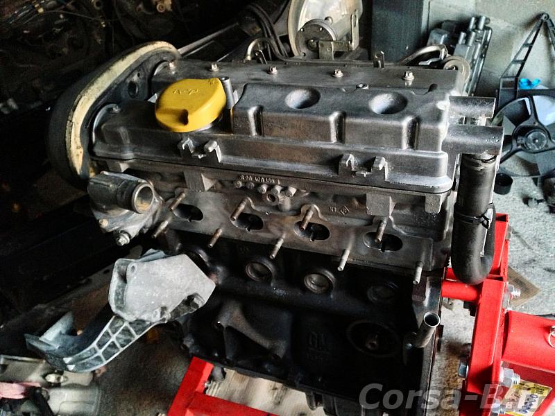

Donc après avoir fait la vidange sur la GSi blanche, j'ai continuer le remontage du moteur
Ce qui passionne toute personne qui remonte un bloc... retrouver et remonter tous les goujons sur la culasse (côté admission et échappement) ça prends pas mal de temps surtout quand on ne retrouve plus ce qu'on veut et qu'il faut retirer les écrous sur les goujons, vive la méthode du contre écrou :lol:
Ensuite support moteur côté distri, support bobine et deux trois conneries. Il me manque le joint entre la culasse et la sortie LDR du bloc, direction Opel demain et aussi pour trouver un joint pour boucher la sortie prévu par Dbilas pour l'assistance au freinage
Deux photos dans la pénombre

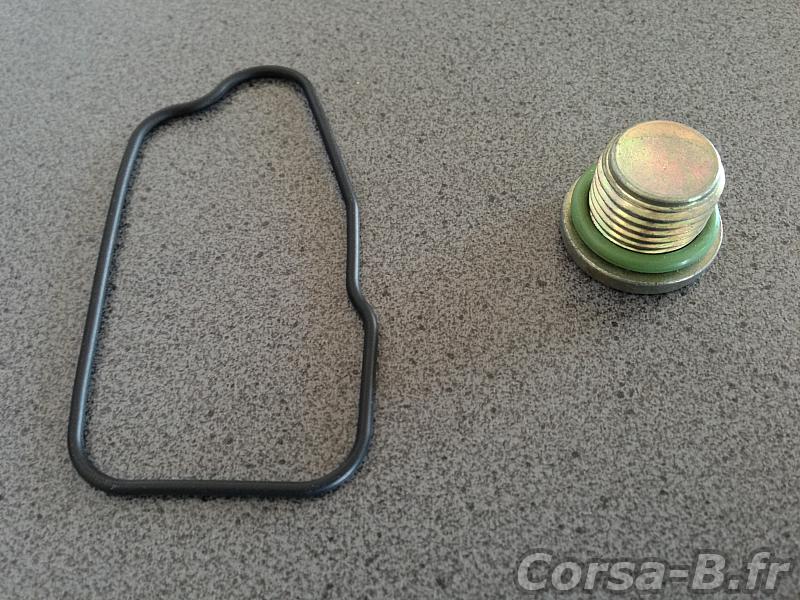

Les deux joints qu'il me manquait hier

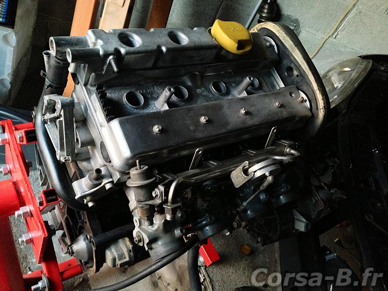

Bon bah hier soir je cherchais ce joint désespérément et je suis retombé dessus cette après midi... Bref

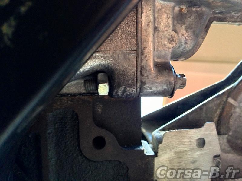

Sinon le genre de truc que je n'aime pas, j'ai du bricoler... Le filetage du bas du support de thermostat est mort... Du fait que c'est une culasse que j'ai récupéré sur le moteur de Philou (pour ceux qui ont connus, qui venait de chez Charly), je n'ai pas l'historique...
Donc voici le bricolage en question qui demande du temps car je dois chercher dans la caisse de vis qui fait plusieurs dizaines de kg... J'ai pu mettre un écrou et une vis moins grosse et l'affaire est fait car si je taraudait plus gros il aurait fallu que j'agrandisse le trou du support...

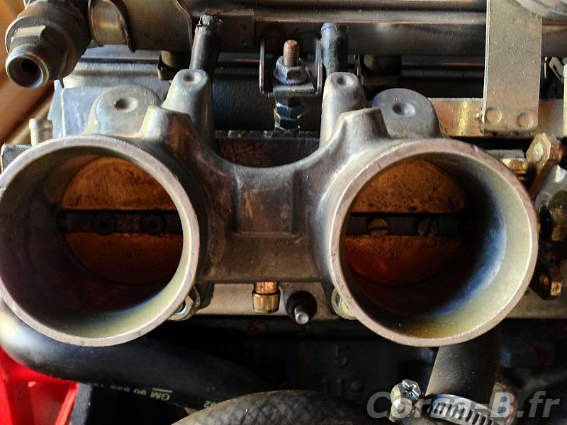

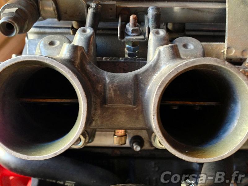

J'ai fini de changer les vis des volets de papillons (merci encore Jérémy)

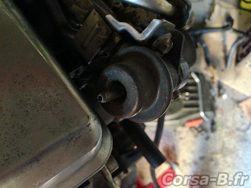

Sinon je crois de mémoire que le préparateur m'avait laissé cette sortie à l'air... Faut que je vois
Il faut que j'achète une chaîne pour pouvoir mettre sur la chèvre afin de pouvoir retirer le moteur du support moteur et monter ce qui reste, volant moteur, embrayage puis boîte et de mettre le moteur en place ! Restera pas mal de conneries et voilà, la fin approche

pour ta reparration tu aurais pu poser un helicoil lekiffeur tu te serais moins casser les pieds tout en conservant le montage comme a l origine

Je viens de chercher, je ne connaissais pas ce système, si j'en trouve en magasin de bricolage pourquoi pas :D

tu ne le trouvera pas en magasin de bricolage mais plutôt chez les vendeur de pièce auto parce que c est du matériel pros et sa mise en œuvre n est pas a la porté du grand public une des plus grande utilisation en auto c est pour réparer les filetages de bougie mais tu en a dans tout les diamètre et çà vaut pas très cher
