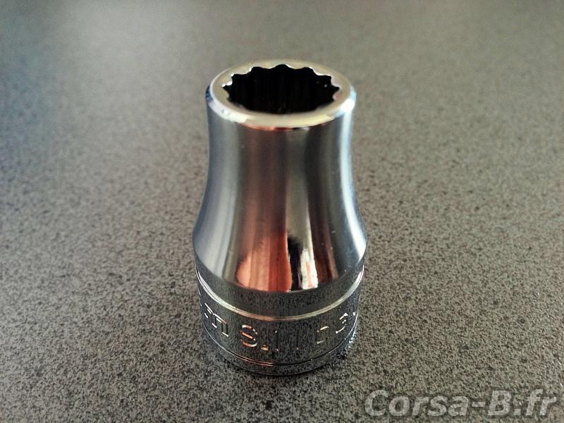

Juste du 12 pans Facom, verra bien...
- Messages : 9278
Re: Corsa B 1.6 16v - Moteur revenu chez moi !
Bon bah comme je le pensais, ce n'est pas du 11 ! Je vais attendre qu'ils reçoivent le 10 et on verra bien...

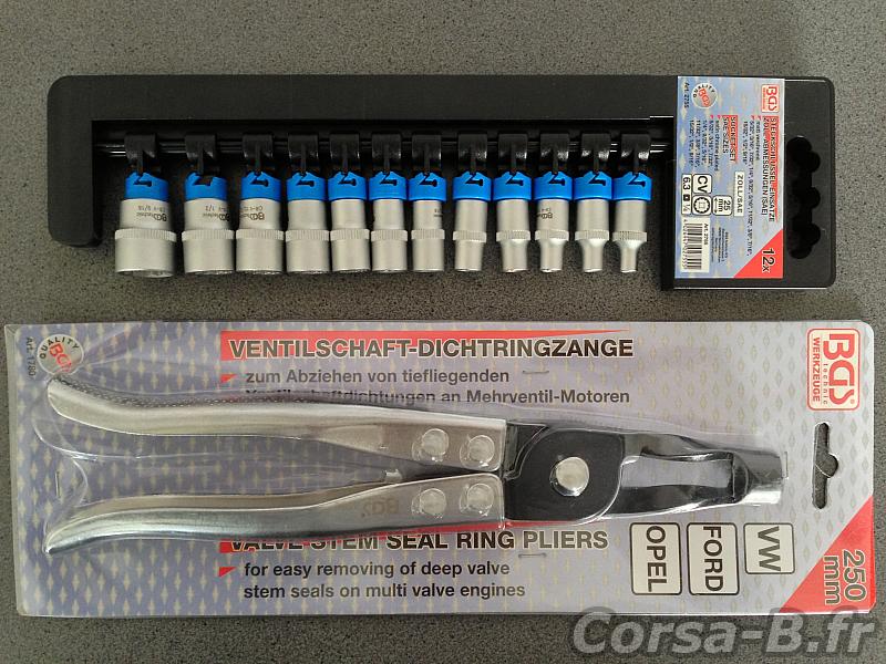

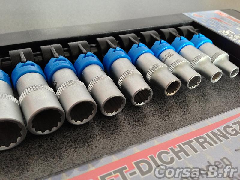

Dans la doute j'ai commandé hier soir une douille en pouce de 3/8 (soit 9,53mm), je pense que ces vis de bielles de chez ARP sont en taille pouce et pas en mm.

Sur ce, avant hier je décide donc malgré le fait que je ne sois toujours pas remboursé de commander sur un autre site, cette fois ce n'est pas du Facom et j'en profite pour acheter le jeu complet ainsi qu'une pince pour joints de queues de soupapes. Donc cette fois du 12 pans mais en pouce, verra ce week end...

Re: Corsa B 1.6 16v - Vis de bielles serrées, enfin !
Alors au final c'était bien une douille 12 pans qu'il fallait mais en pouce, en 3/8 soit 9,53mm pour ça que les douilles 12 pans en 10 étaient trop grande et les 9 trop petites. Au moins c'est serré, j'ai fais deux trois bricoles dessus vu qu'il était pas tôt et que je n'ai pas d'éclairage dans ce garage et qu'il ne fait pas très chaud dehors, je n'ai pas tardé...
