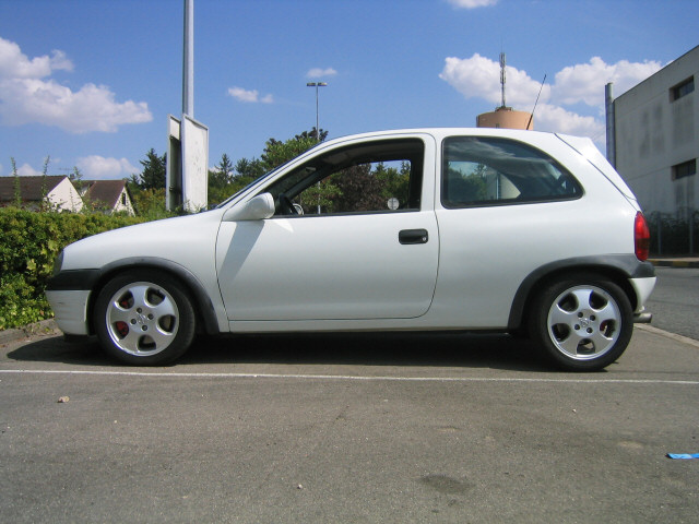

Perso sur la première X16XE que j'ai "préparée" en 2005 j'avais fais direct BAR sup & inf ainsi que B6 + Eibach et forcément ça tenait la route ! Mais je n'ai pas fais étape par étape...
Messages : 1998
Re: Corsa B 1.6 16v - Moteur revenu chez moi !
Celle là?
Là je suis en KYB Ultra SR + Eibach, j'aimerais changer les silent-blocs et mettre la BAR inférieur en priorité.
D'ailleurs j'ai vu que t'as mis des renforts à souder sur le chassis de ton ex GSi blanche, tu les as trouvé où? C'est les M-Tech aussi?

SKORT a écrit :Celle là?
Oui celle ci, ma première X16XE, elle était badgée GSi mais sur les portières, à l'arrière c'était noté CORSA 1.6 16v
La prépa avait été commencée sur celle ci, sur la photo à l'époque je devais rouler avec collecteur 4/1 Risse (qui est à vendre) ainsi que les AAC que j'ai toujours et là je venais de faire poser les freins avant et arrières que j'ai toujours, ça avait de la gueule déjà à l'époque :D
