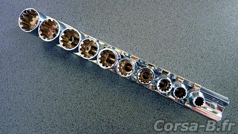

Les nouvelles ? Pas grand chose... manque de temps... et d'outillage ?!? En fait les douilles 12 pans que j'ai acheté, qui font donc 6 pans et Torx ne viennent pas bien sur les vis de bielles ARP 2000 qui sont en XZN (que je pense revendre de ce fait...) J'ai donc acheté un jeu de douille de chez KStools en TriplePlus, donc 6/12 pans + Torx + XZN

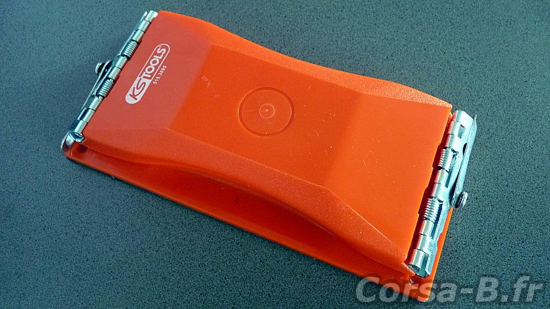

J'en ai profité de passer commande (et de payer les frais de port) pour prendre une cale à poncer pour de futurs projets...

Cale de compétition ^^ une fois j'en avais acheté une a Norauto ^^ pas trop pareil

J'en ai aussi acheté une au feu vert mais je sais pas où je l'ai mise
Tu veux poncer quoi Julien?

Faut que je refasse les deux GSi à terme si je les garde...

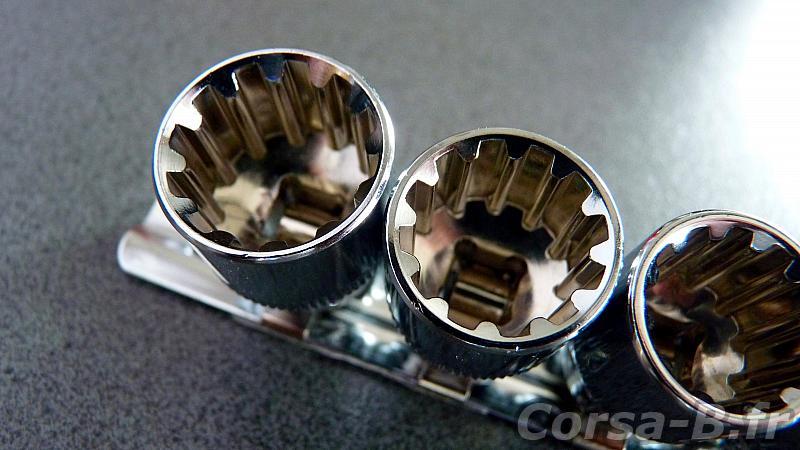

Bon finalement les douilles KStools TriplePlus ne sont que des douilles 12 pans du coffret Norauto que j'ai acheté, c'est exactement la même emprunte ! Je vais devoir aller demander au motoriste qu'il me prête sa douille car je n'en trouve pas à acheter...

C'est cette empreinte tes vis?
- Messages : 9268
Re: Corsa B 1.6 16v - Moteur revenu chez moi !
Non ça ressemble plus à du Torx
Voici quelques photos sur lesquelles tu peux voir
- SKORT
- Messages : 1995
Avec une douille comme ça, ça devrait aller mieux non? Les angles sont triangulaires alors que les tiens sont plus larges on dirait.
