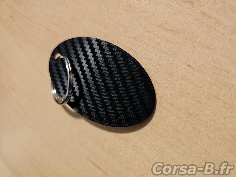

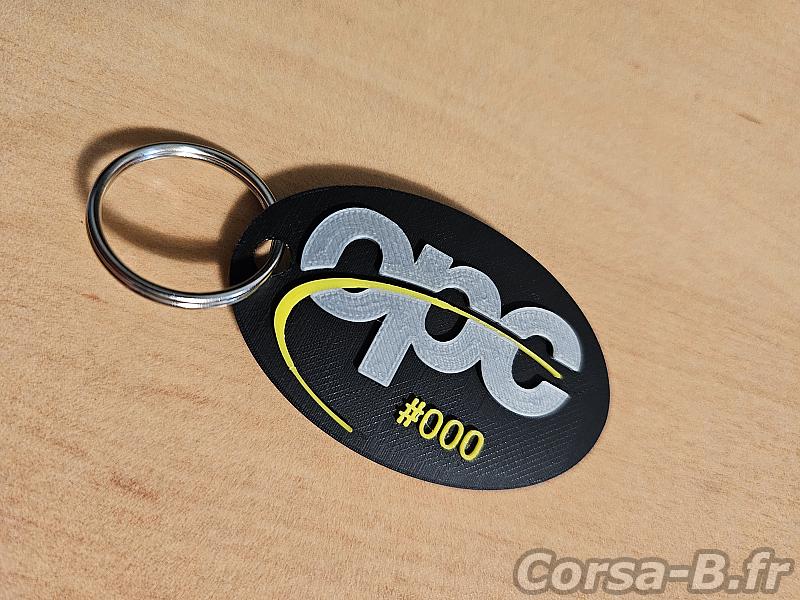

Il y a peu on m'a demandé si je pouvais faire un porte-clé OPC via mon imprimante 3D. Si déjà je me suis tapé le délire et je m'en suis fait un pour ma B OPC :lol:

Qui t'a demandé ça ? :shock:

Chouette porte-clés 8-)
