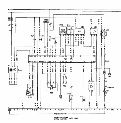

Bonjour, je viens de télécharger le schéma électrique "gestion moteur" de la RTA qui est plus complet que celui que j'utilise ( Haynes). Le schéma du moteur C14SE correspond le plus au moteur X12SZ (sauf système injection). Par contre il n'y a pas l'antidémarrage sur le schéma !!
En ce qui concerne les masses, je vais re-recontrôler tout ça ...... merci.

Ton schéma p365 du pdf HAYNE.
Le schéma du X12SZ après 1995
Les masses d'en bas.
Deux masses de droite.
Je commencerai à voir si la masse du coté du capteur PMH existe.
Branche la borne plus du multimètre sur la borne positive de la batterie en position voltmètre et touche une des bornes du capteur débanché ici 3
On doit avoir 12 Vdc.
Le fusible F26 est OK?

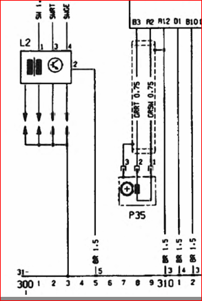

Pour le DIS (L2),c'est la borne 2 du connecteur.

Les contacts sont notés sur le commutateur.
Pour comprendre le schéma.
C'est tout simple,une fois compris,c'est clair comme de l'eau de roche.
Il faut juste se creuser les meninges...
p363 du HAYNE
La position 0 est la clé enfoncée,30 et P reliés ensemble.
La position 1 est la clé tourné d'un quart à droite,30 et W reliés ensemble.
La position 2 est la clé tourné d'un quart à droite à nouveau,30 15A 15 et W reliés ensemble.
La position 3 (démarrage),la clé tourne d'un quart à nouveau et revient à la position 2, 30 15 50 et W relié ensemble.
Note:50 commande démarreur.
Ainsi la borne 15 est alimentée juste à la position 2 et 3 par 30,la batterie quoi.
Bonne mesures.

Salut Tallilebasse, merci pour toutes tes recherches, j'ai du courant qui sort du contacteur de neiman au câble noir 6², câble noir 2,5², 1,5², câble noir et rouge qui va au démarreur (en position démarrage). J'ai aussi du courant au fil rouge 0,75².(plus Bat)
- le câble noir en 6² va sur une épissure pour se diviser en 4 câbles de 1,5²
- le câble noir en 2,5² va à la platine fusible.
- la fil rouge de 0,75² va au module antidémarrage.
Je vais essayer d'alimenter directement la borne du Multec (C4) qui correspond à l'alim du circuit de commande du relais de pompe à essence et l'alim de la bobine DIS
le schéma électrique de la revue technique RTA est mieux foutu que celui de Hayne. Il y a aussi un éclaté du contacteur de démarrage.
Encore merci pour tes recherches !! Bon WE
- Messages : 349
Re: nouveau sur le forum .... présentation + problème moteur !!!!
Bonjour,TINTIN74.
Ils existent plusieurs révisions du schéma électrique.
La revue HAYNES a le mérite de bien préciser la transition avant et après 95.
Il existe une autre transition en 99.
Ici,le schéma donné représente bien la réalité.
RT pour ROT soit rouge.
SW pour SCHWARZE soit noire.
La section des cables est aussi représentée soit en 6mm2 ROT pour 30 et 6mm2 SCHWARZE pour 15.
On remarque une connectique notée X5.
Ma foi si tu n'as pas la présence de la batterie sur C4,c'est qu'il y a une rupture quelque part entre ces 2 points.
Sur ma Tigra,j'ai un gros connecteur bleu qui alimente les injecteurs.
Je ne sais pas sur ta corsa.
Il serait bon de nettoyer ce connecteur avec de l'essence F2 et de bien le serrer.
Je regarderai quand même si c4 est relié à Y18=EGR,Y32=injecteur,Y34=soupape de mis à l'air libre du réservoir,V15 et V14.
De regarder si aucuns de ces organes ne sont pas à la masse.
De mettre un strap en dernier recours avec un porte-fusible de la même section à savoir de 1.5mm2 pour le test afin d'éviter un incendie.
Bonnes manipulations.
