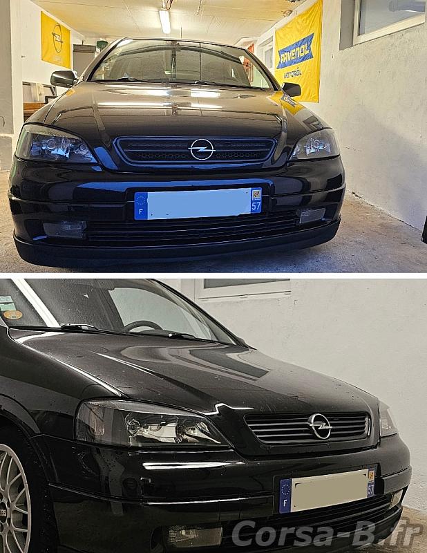

Petite modification. Perso je préfère comme ça :
Remplacement de la calandre par un modèle de Astra Bertone

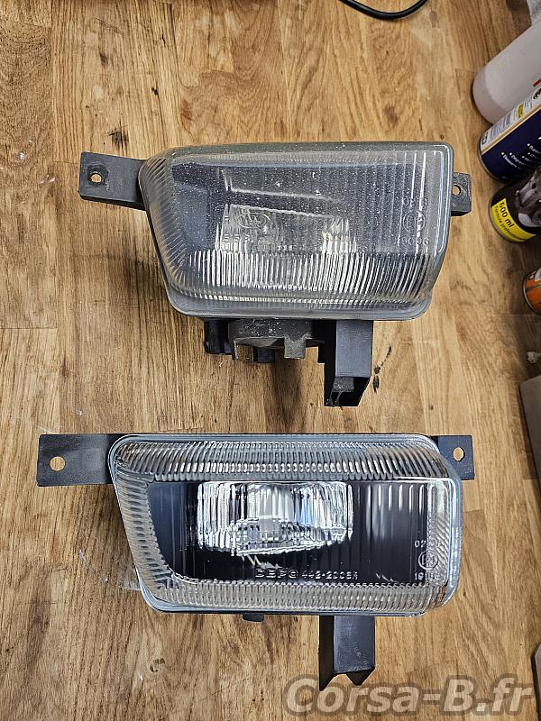

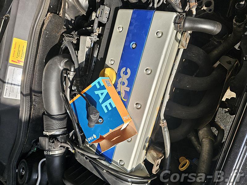

Au programme également le remplacement des antibrouillards par des neufs, dès réception, ainsi que le remplacement du capteur PMH qui s'avère défaillant par intermittence :lol:

Je valide totalement la calandre de Bertone, je la trouve vraiment plus esthétique 8-)
Bizarre cette histoire de pmh, c'est quoi les symptômes ?
Coupures aléatoires ?
Pas de démarrage ?

Oui c'est le genre de défaut fuyard assez relou.
En gros, comme tu dis, difficultés à démarrer, coupure et à-coup vers 4200trs. Parfois bridée à 4500trs sans voyant défaut.
Donc remplacement du fameux capteur, pas vraiment très accessible, mais c'est fait :lol:
Dans la foulée j'en ai profité pour monter les antibrouillards neufs. Sacré différence par rapport à avant :shock:

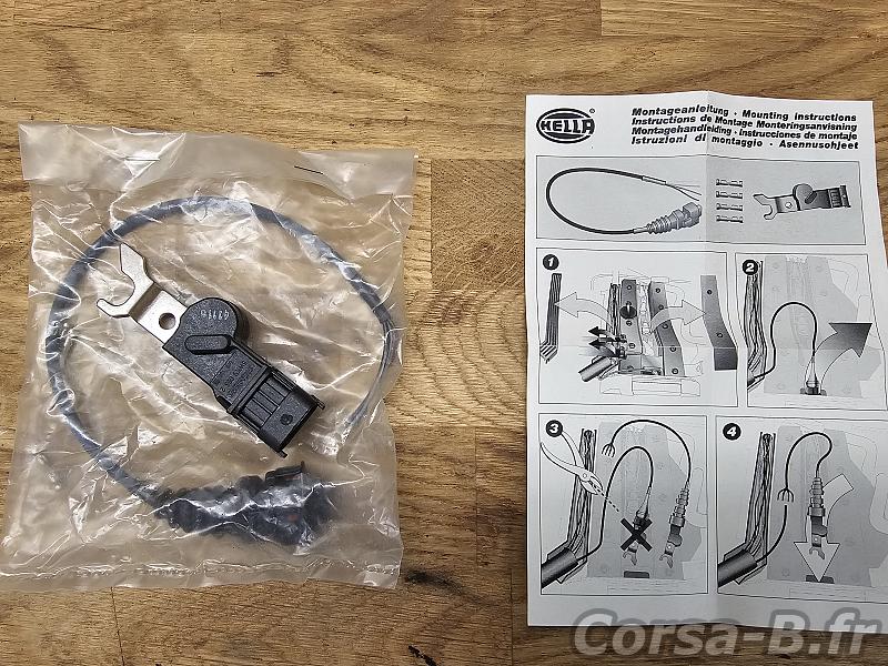

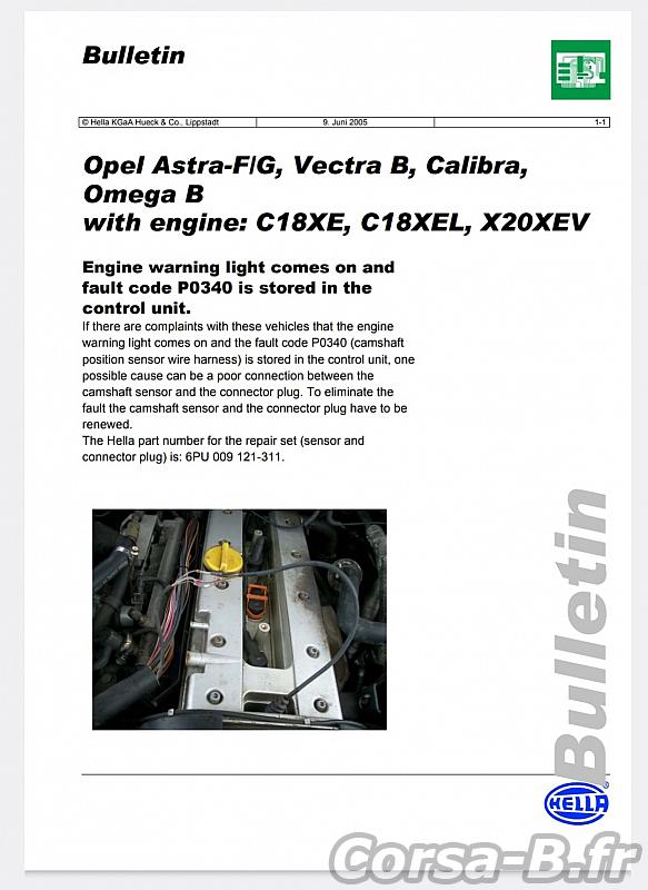

Ce sera certainement plus parlant aux connaisseurs de X20XEV et dérivés (C18XE et X20XER du coup) : défaut capteur ACC par intermittence.
En effet, ce défaut est récurrent sur ces moteurs. On peut remplacer le capteur 1000 fois et le défaut reviendra autant de fois.
Pour palier à ce problème, il y a eu une note au début des années 2000 avec une évolution du connecteur de ce capteur.

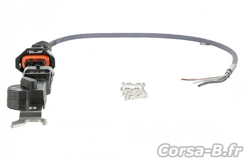

Il est préconisé de remplacer le connecteur par ce kit.
L'évolution consiste à couper le connecteur d'origine et à le remplacer par ce nouveau.
La différence entre les deux est le rajout d'un blindage sur la version remplaçante.
Donc installation dans la foulée. Rien de sorcier; on coupe les fils de l'ancien connecteur et on soude les fils du nouveau.
Encore une bonne chose de faite.
Ce qui m'a interpellé dans cette histoire, c'est que personne ne semble être au courant de cette note et qu'il doit y avoir un nombre important de véhicules concernés en circulation avec ce défaut...

Nickel la modif de connecteur, tu l'as trouvée où cette note ?
Le kit est dispo dans le commerce ?
Faut changer le capteur aussi pour un modèle avec blindage ?
Marrant quand même qu'ils aient pas prévu de blindage sur le faisceau d'origine pour ce capteur, c'est quand même un capteur important...
J'ai fait plus simple sur mon Z18, je l'ai viré, plus de capteur AAC et basta :lol:
Messages : 1903
Re: [Predator - Astra G 2.0 OPC 160] Entretien
Polodu01 a écrit : lun. 3 mars 2025 19:51 Nickel la modif de connecteur, tu l'as trouvée où cette note ?
Comme toujours, j'ai fais des recherches sur le net, surtout en Allemand... comme souvent.
Je suis tombé sur un nombre incalculable de sujets traitant ce problème mais aucune solution, du moins pas sur les pages francophones :?
Alors il y a un capteur Siemens fournit avec ce kit, mais il me fait des défauts "valeurs position papillon" :lol: :lol: :lol:
Du coup j'ai conservé mon capteur AAC actuel et ça marche bien... jusqu'à maintenant :lol:

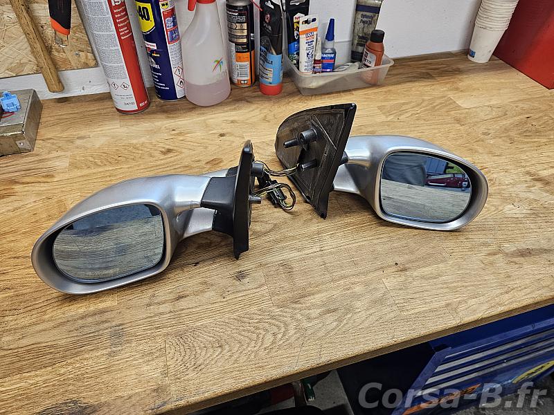

J'ai enfin retrouvé des rétros Hagus d'origine après de longues recherches.
Du coup la astra retrouve son look OEM 8-)
Installation après un coup de peinture :

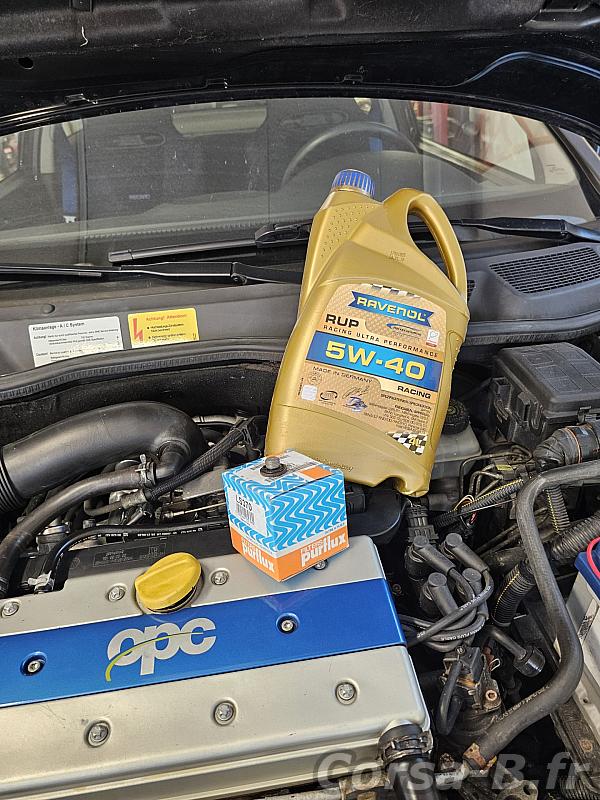

Entre temps elle a eu droit à la vidange qui va bien également :

Fidèle à la Ravenol 8-)
