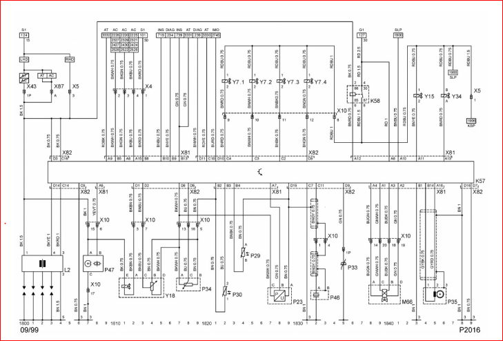

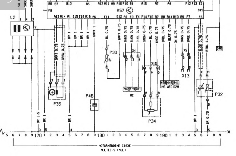

Bonsoir,polodu01.
Polodu01 a écrit : lun. 9 janv. 2023 14:07 Un X16 qui est "C16isé" tournera très bien avec la gestion du C16 vu que c'est exactement le même moteur.
Copient les 2 schémas et impriment les.
Achète toi des carans d'Ache.
Tu verras que ce n'est pas la même structure de câblage.
C16XE
X16XE
Déjà,il existe un capteur massique sur l'entrée d'air du C16XE noté P32 et sur le X16XE c'est une sonde d'air noté P29.
Je remarque que pour réaliser des faisceaux de fils,tu es champion et le tout connecté sur du matos pré monté hors de prix.
Mais sortit des sentiers battus ,cela bat la chamade.
Heureusement que le coté meca,tu te récupères.
Sans rancunes. :p

tallilebasse a écrit : lun. 9 janv. 2023 20:21 Bonsoir,polodu01.
BLABLABLA inutile quand on sait pas lire des réponses.
Sans rancunes. :p
Alors, commence par relire mes message ET les comprendre avant de parler pour rien dire, ce serait judicieux.
