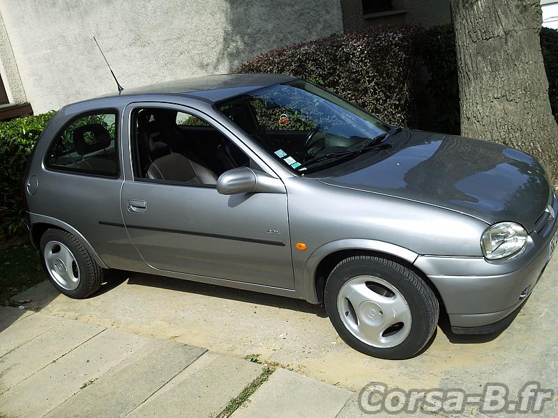

Ha oui j'oubliai, la ptite princesse est donc une corsa b de 1996, finition CDX donc tout sauf toi ouvrant, cuir, siège cuir chauffant hihi, rétro dégivrant électrique, vitre élec etc.... et le tout avec le moteur x14xe, bien gourmand mais bien plaisant
Voici quelques photo de la ptite toute belle.
