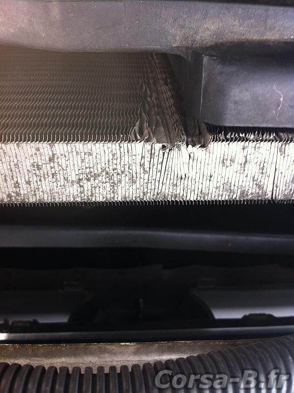

Salut j'ai changé ma sonde lambda cet apres midi ça m'a pris 20 minutes a peu pres, j'ai du demonter mon ventilateur moteur car la douille lambda etait trop grosse pour passer entre le ventilo et la sonde bref en demontant remontant mon ventilo moteur il a frotté contre le radiateur de chauffage (voir photo) je voulais savoir si c'etait grave ou pas ?

Ce n'est pas le drame, juste qu'à cet endroit l'air passera moins donc le refroidissement sera moindre, c'est pas le top mais rien de dramatique...

Je corrige "radiateur de refroidissement" au lieu de "radiateur de chauffage
