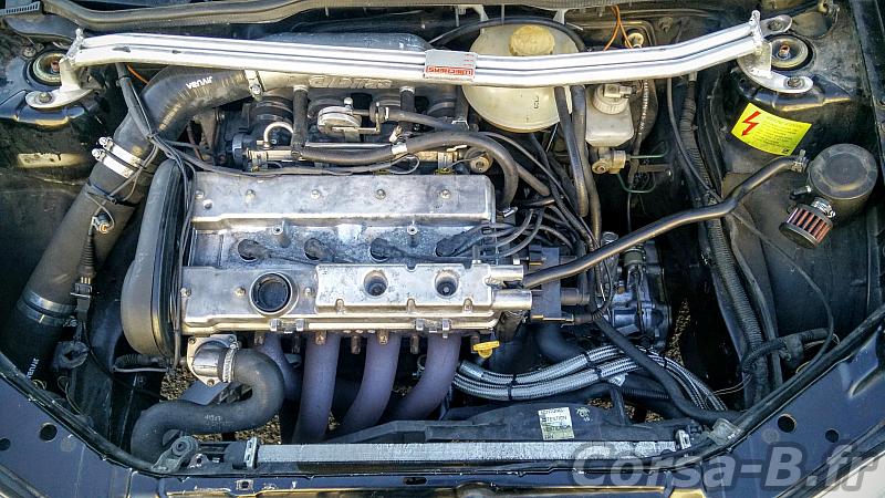

Les nouvelles, j'ai tout remonté en cette fin de dimanche, elle est sur roues et elle a tournée quelques minutes. Ça fait plaisir de la voir par terre, j'en avais oublié qu'elle était si basse. Si ça se passe bien j'irais faire un tour avec demain.
J'en ai profité pour vidanger le moteur également et y mettre l'huile que le préparateur m'a donné. Vu la météo du jour, je regrette trop de ne pas avoir pu être présent à cette sortie circuit organisée par 100% piste...
Messages : 9268
Re: Corsa B 1.6 16v - Résultat 190ch
Bon j'ai fini quelques bricoles en fin de journée dessus et je suis allé faire un tour avec, bon vu l’embrayage que je lui ai monté j'ai fais attention en changeant les rapports... Un vieil embrayage de TD en plus de en 190mm... Enfin néanmoins ça m'a permis de rouler un peu avec et d'emmener la boîte à 8000tr/mn. Bon déjà je suis rentré avec, donc la boîte n'a pas cassée, restera à voir s'il y a eu des fuites.
Reste un soucis, j'ai un léger bruit, bruit typique des boîtes de vitesse mais je n'avais jamais entendu ça sur une Corsa, j'ai serré le différentiel jusqu'à temps qu'il n'y ai plus de jeu, en fait à 20Nm, serait il trop serré ou pas assez ?
Sinon ayant revendu la BAR M Tech destinée au 2.0 16v puisque j'étais persuadé qu'aucune BAR ne se montait avec le 4 papillons... Ayant cette BAR sur la GSi que j'ai rachetée pour pièces, je l'ai montée et ça va pil poil :!: Par contre j'ai été très étonné du poids de cette BAR en alu, en fait en acier ça m'allait bien car peint en noir ça faisait très discret, là forcément ça se voit. Il va falloir que j'en commande une pour aller dessous car celle que j'ai récupérée ne me convient pas et aussi installer celle à l'arrière.

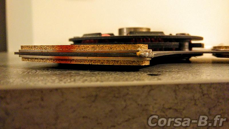

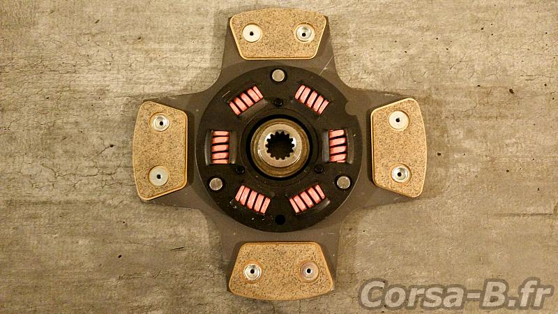

Bon samedi ça fera 4 mois que j'ai commandé le disque d'embrayage mais il a été expédié hier, je devais soit disant avoir un geste commercial mais rien eu, je vais faire une réclamation chez eux car le délai habituel de 30 jours est très largement dépassé, c'est abusé...
Voici l'embrayage 4 patins amortis, j'ai aussi reçu le mécanisme renforcé mais je ne vois pas esthétiquement ce qu'il a de différent

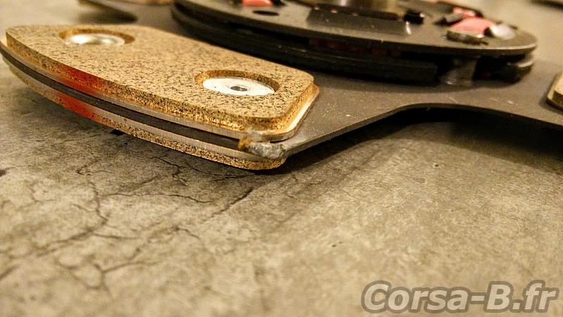

Par contre l'emballage à chier, voici un des coins, outre le coup qu'il a reçu, on voit qu'un morceau de carton est entre les deux parties métalliques...
Bon en jouant avec un cutter j'ai pu retirer ce morceau de carton et c'est revenu à plat mais franchement je suis déçu avant même de l'avoir installé, j'espère qu'une fois en place il me fera oublier tout ces soucis...
