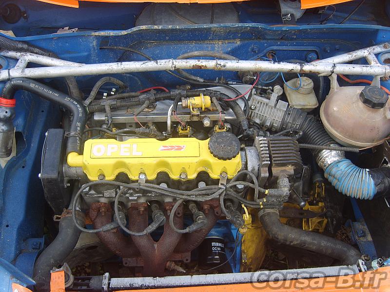

apres la casse de mon moteur j ai eu de gros problem a en trouver la cause
mon niveau d huile continuait a monter
je descide de monter un autre moteur d origine et la toujours le meme problem
apres plusieurs jours de recherche je trouve enfin
une merde dans mon tuyaut de retour d essence qui se coinse dans un racord et qui me fait monter ma pression d essence au max par moment

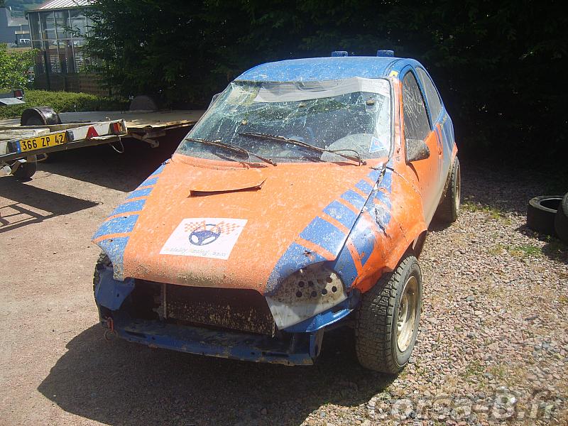

et 2eme course fini sur le toit
donc grosse reparation

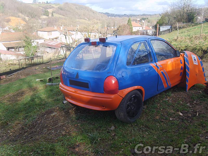

echange du pavillon et du par brise des 2 ailes av
remise en etat
je refait une course tranquille et fini 6eme

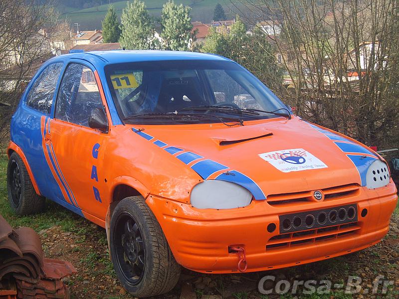

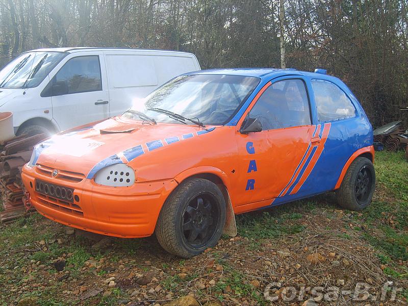

cette hiver j ai donc refait mon moteur
et refait toute la carrosserie
pret pour une nouvelle saison
