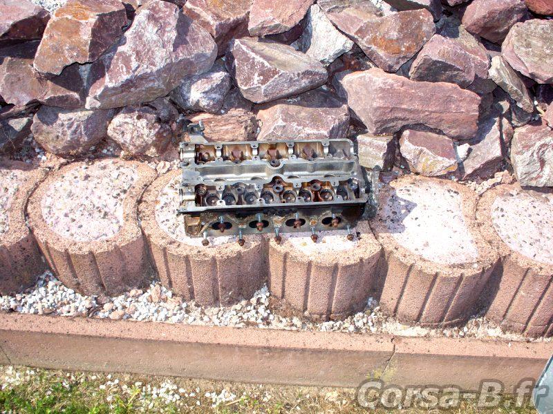

Mon calvaire à trouvé une bonne fin aujourd'hui.
7 des 10 vis sont sorties sans posé de réel problème. Mais les 3 autres... :lol: c'est une autre histoire. Elles se sont faites charcutées dans les règles de l'art :lol:
Mais au moins la culasse est enfin déposée!
Photos du jour:

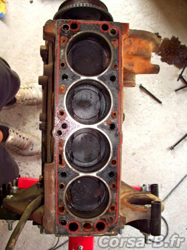

Donc tout d'abord en preuve: oui oui! Elle est déposée! :lol:
180 000km pour un c16xe, je le trouve vraiment très propre
(on voit quelques copeaux du perçage des vis de culasse lol)

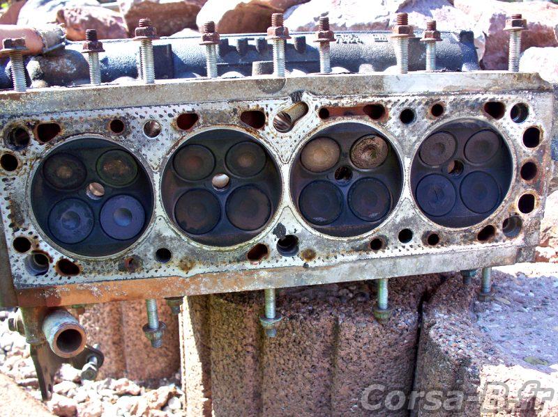

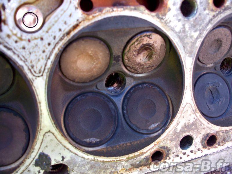

Coup d’œil sur les soupapes
Un truc bizarre:
Cette soupape qui brille est toute trempée

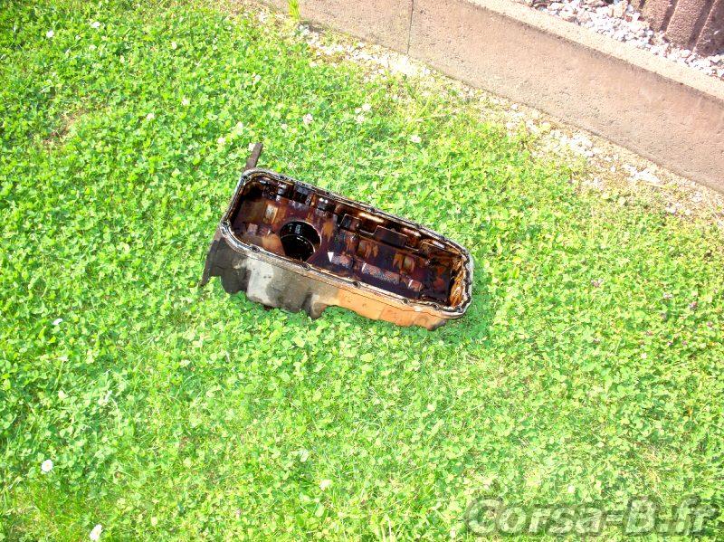

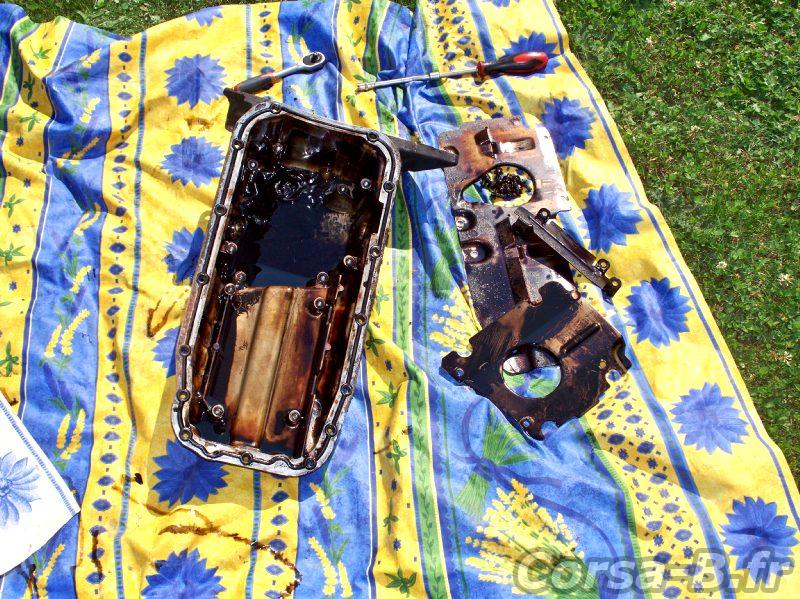

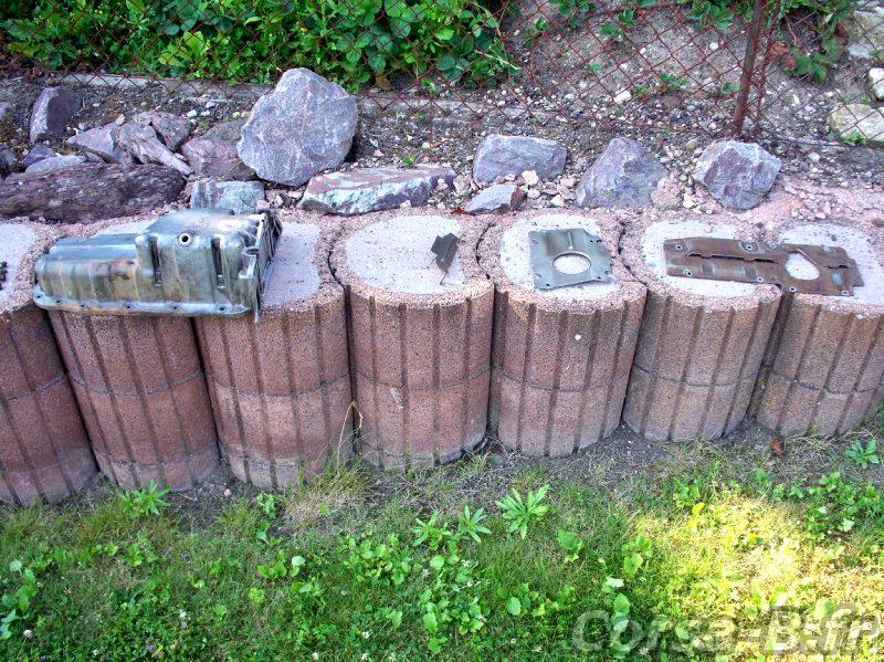

Carter déjà soudé
Et déposé

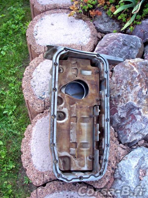

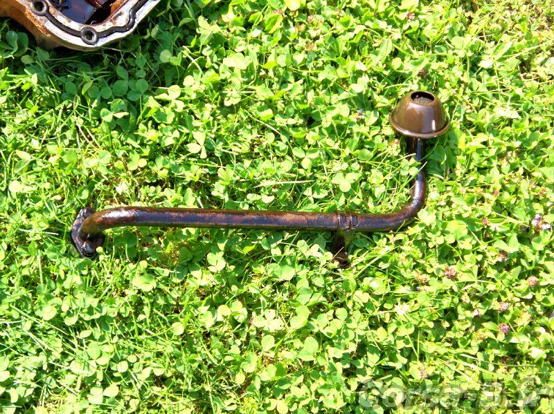

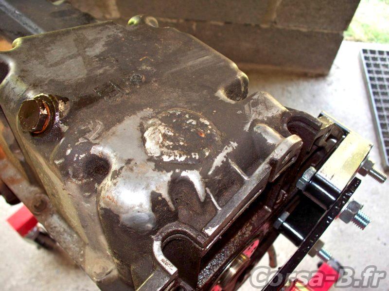

On enlève la crépine
Et on tombe sur ça

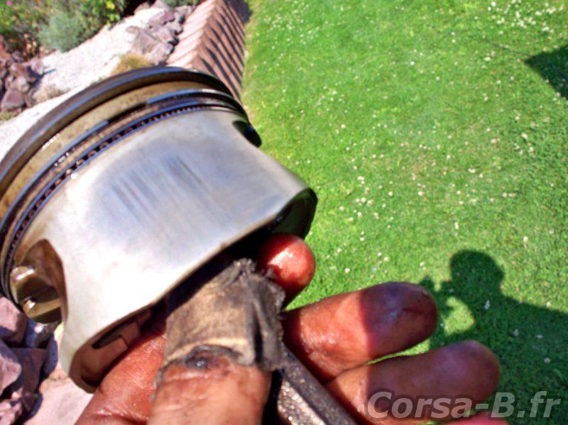

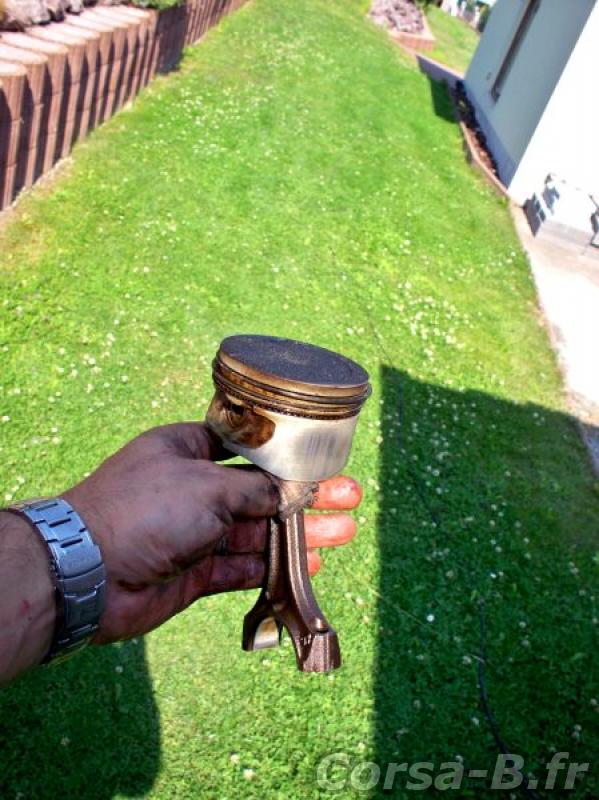

Dépose des pistons
Normal? C'est le seul qui est frotté de cette manière

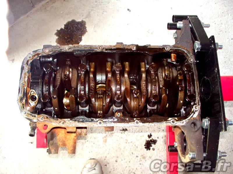

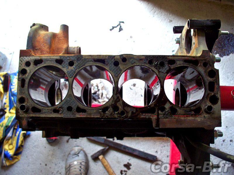

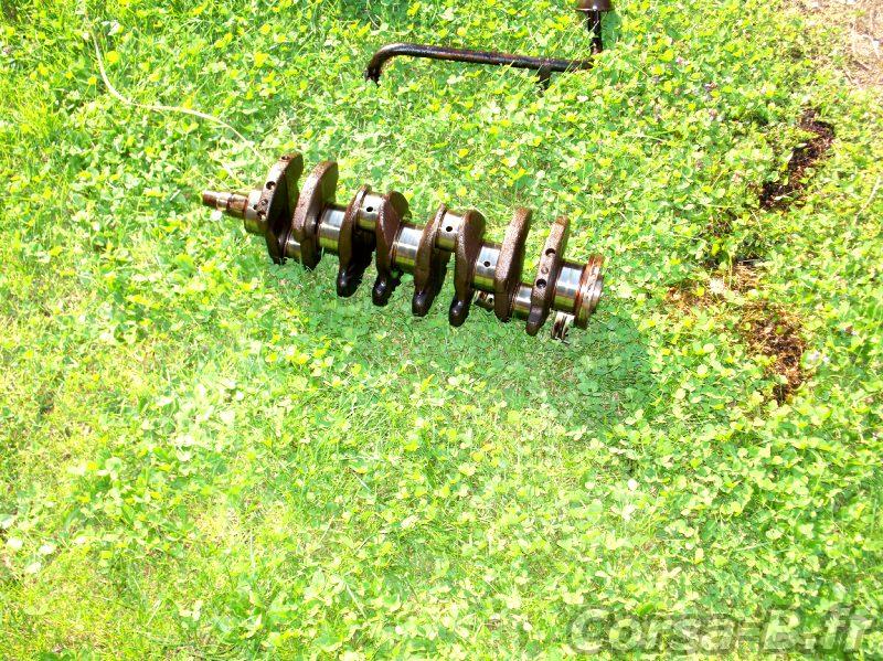

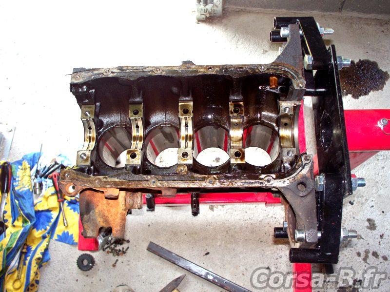

On sort le vilo

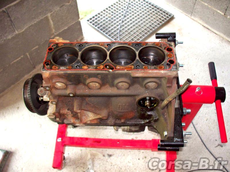

Voila, tout nu
De ce pas la première étape s'achève. Me reste encore à démonter les soupapes sur la culasse, que je ferais ultérieurement.

Je trouve pas qu'il y est de consommation d'huile là sérieux.

Tout d'abord le carter, démonté
Et nettoyé

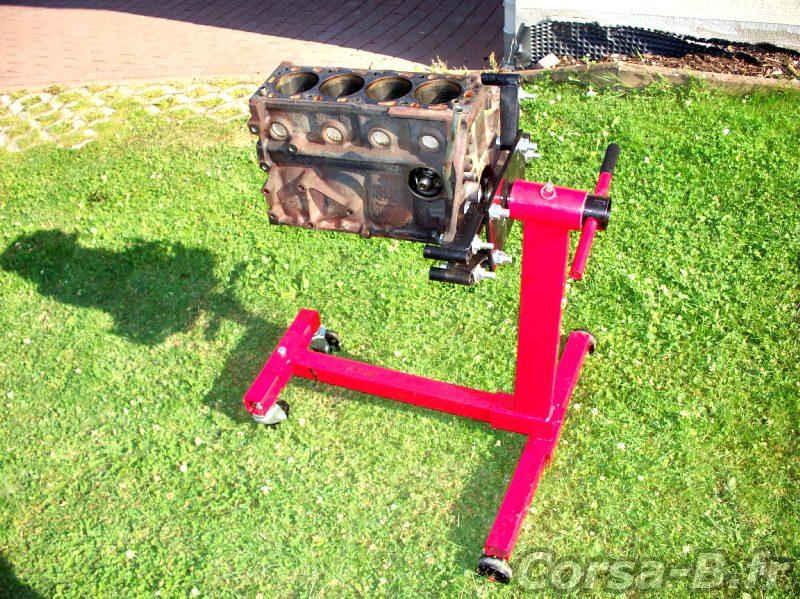

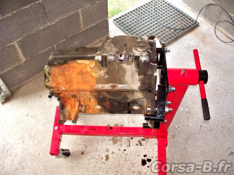

Nettoyage du bloc en attendant de pouvoir le vérifier
Et remontage du carter propre
