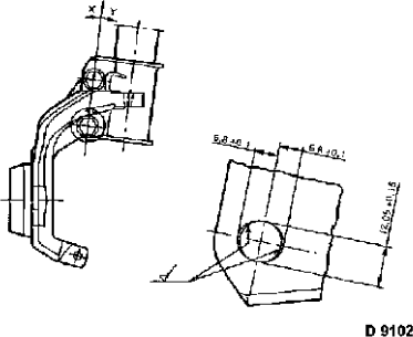

Réglage de l'essieu avant
Une correction ultérieure de l'angle de carrossage est possible par modification des trous de vis inférieurs.
La jambe élastique doit pour cela être déposée et les trous de passage de vis doivent être agrandis suivant besoin vers la droite ou vers la gauche de 0,8 mm maximum comme le montre la figure D 9102.
Les trous de vis doivent ensuite être ébavurés et protégés par de la peinture.
Cette mesure donne une modification de l'angle de carrossage de 0° 50' dans chaque direction.

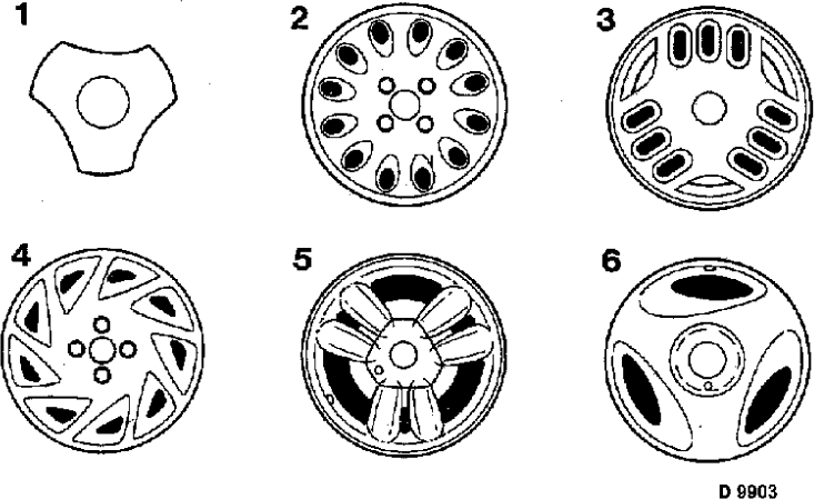

Jantes, recouvrements de roue
Les roues à voile en acier et en alliage léger sont des roues à quatre trous avec une distance de 100 mm et une profondeur d'emboutissage de 49 mm.
Le couple de serrage des vis de roue M 12 x 1,5 (ouverture de clé de 17 mm) est de 110 Nm.
DésignationFaux-rondmaxi
en mm
Voile
maxi en mm
Roue à voile en acierLA,LB,GY0,81,0
Roue à voile en alliage légerLD,LC0,250,3
1 Recouvrement de roue pour roue à voile en acier5 J x 13
2 Recouvrement de roue pour roue à voile en acier5 J x 13
3 Recouvrement de roue pour roue à voile en acier5 J x 13
4 Recouvrement de roue pour roue à voile en acier5 1/2 J x 14
5 Roue à voile en alliage léger5 1/2 J x 14
6 Roue à voile en alliage léger5 1/2 J x 14

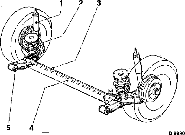

Essieu arrière
Bras oscillant combiné d'essieu arrière
Le bras oscillant combiné d'essieu arrière avec deux bras oscillants longitudinaux réunis par un profil transversal de liaison équipe toutes les Corsa-B dotées de freins à tambour à rattrapage de jeu automatique.
La largeur de voie a été augmentée de 81 mm pour atteindre 1388 mm.
Grâce à l'utilisation de ressorts minibloc coniques doubles, le comportement de la suspension est particulièrement silencieux tout en occupant un minimum de place.
1 Amortisseur
2 Ressorts minibloc coniques doubles
3 Corps d'essieu arrière
4 Barre stabilisatrice
5 Douille d'amortissement

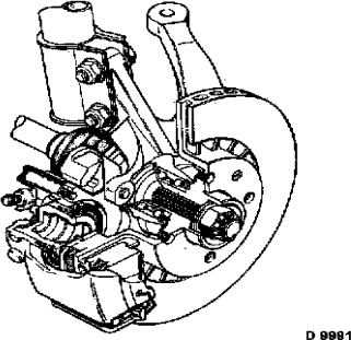

Etrier de frein
L'étrier de frein de la Corsa-B est du type FN flottant avec guidage sur axe.
La figure D 9991 montre le frein de roue avant avec disque de frein à refroidissement interne.

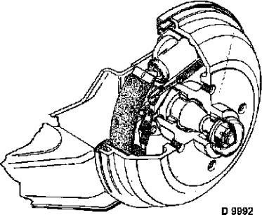

Frein de roue arrière
Tambour de frein
Tous les modèles sont équipés de freins à tambour (200 x 28 mm) à réglage automatique. Le diamètre des cylindres récepteurs est de 19,05 mm.

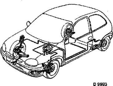

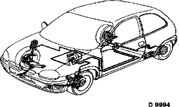

Disposition du circuit de freinage dans le véhicule
La figure D 9993 montre le circuit de freinage sur les véhicules équipés d'un régulateur de freinage en fonction de la pression.
La figure D 9994 montre le circuit de freinage sur les véhicules équipés d'un régulateur de freinage en fonction de la charge.

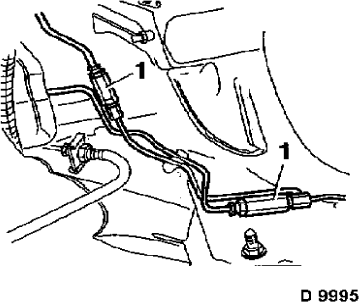

Régulateur de freinage en fonction de la pression
La répartition des deux circuits de freinage est diagonale. La pression de freinage des freins de roues arrière est régulée sur les véhicules à moteur de 1,2 litre dans chacun des circuits de freinage par un régulateur de freinage en fonction de la pression.
Les régulateurs de freinage en fonction de la pression (1) sont placés dans la région de l'essieu arrière au soubassement.

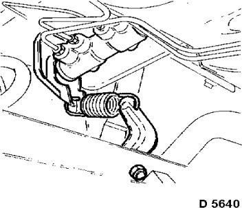

Régulateur de freinage en fonction de la charge
Sur les véhicules à moteur C 14 NZ, C 14 SE, 15 D (4EC1), 15 DT (T-4EC1) et C 16 XE,le régulateur de freinage en fonction de la charge de type Twin est fixé au soubassement du véhicule et relié à l'essieu arrière par un ressort.
La force de freinage des freins arrière est régulée en fonction de l'enfoncement de l'essieu arrière dans la suspension.

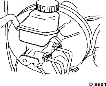

Amplificateur de freinage, direction à gauche
Toutes les Corsa-B sont équipées d'un amplificateur de freinage de 8".
La figure D 9901 montre la disposition de l'amplificateur de freinage sur les véhicules à direction à gauche, sans ABS.
Lieu d'implantation:
Compartiment-moteur, à gauche, devant le tablier.
Disposition:
horizontale.
