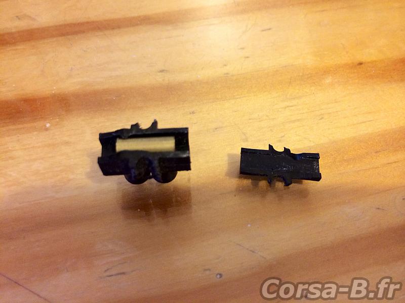

Suite au tuto quand à son remplacement, vous trouverez ici un tuto sur sa réparation.
J'en ai acheté 5 sur eBay pour prévoir de futures pannes : http://cgi.ebay.fr/ws/eBayISAPI.dll?Vie ... 1394875514
Donc réparation largement inspirée de ce que j'ai pu trouver.
Première chose, le composant défectueux est un fusible thermique donc on ne pourra pas le ressouder à cause de la chaleur dégagée...
Il vous faudra déjà lire sa température, pour mon cas 184°C
Commençons par couper à ras du fusible, on voit mieux ce qui est écrit après l'avoir coupé :lol:
Prenons deux petits dominos
Puis coup de cuter sur sa tranche arrière, on retire les deux vis et le morceau tombe
Reste ensuite à les remontés sur les pâtes restantes
Et d'y insérer le nouveau fusible... Bon reste qu'à ce stade erreur sur la livraison je n'ai pas reçu les bon :lol:
La suite dans le prochains jours donc...
Messages : 9152
Re: Réparer la résistance de ventilation
La suite, le vendeur m'a renvoyé les bonnes avec une enveloppe pour le retour des mauvaises, donc très bon vendeur !
Voici le fusible une fois monté
Restera plus qu'à monter cette résistance quand j'en aurai besoin !
