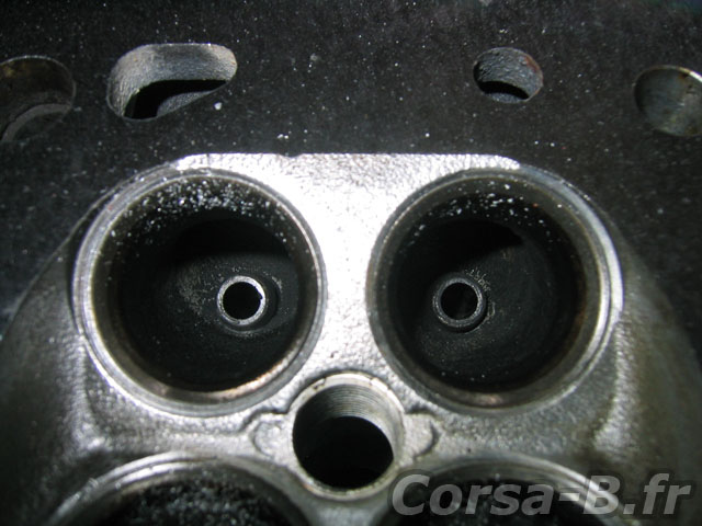

Un zoom sur la culasse
Un zoom sur le problème

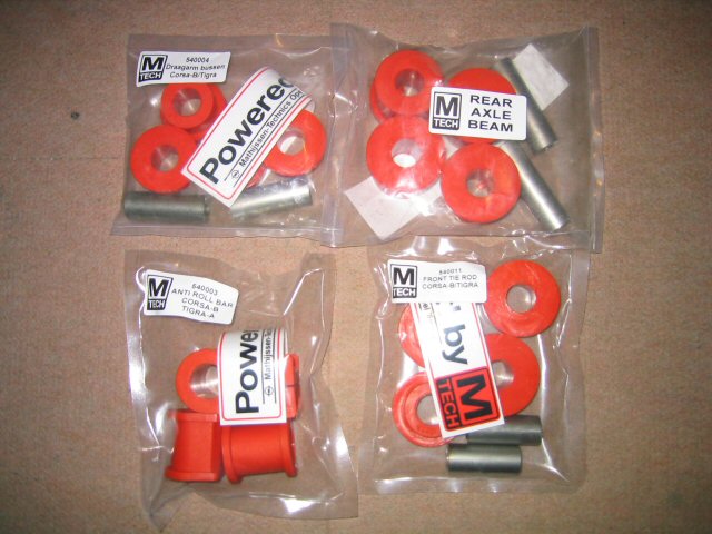

Silentblocs durs

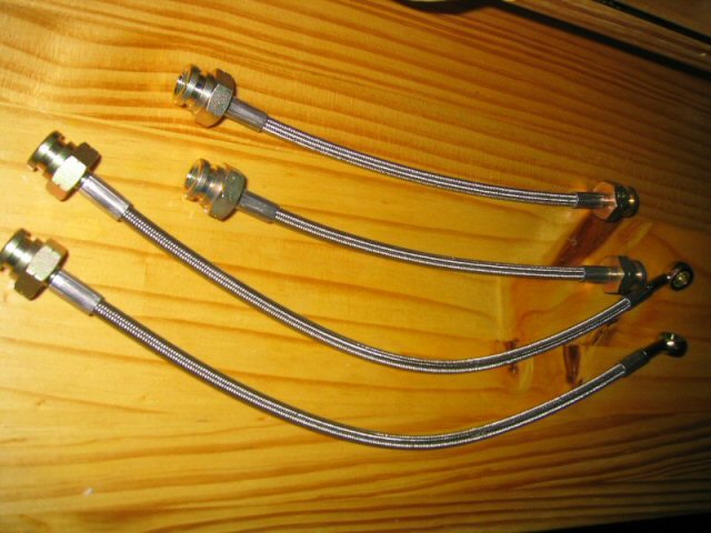

Flexibles de freins inox

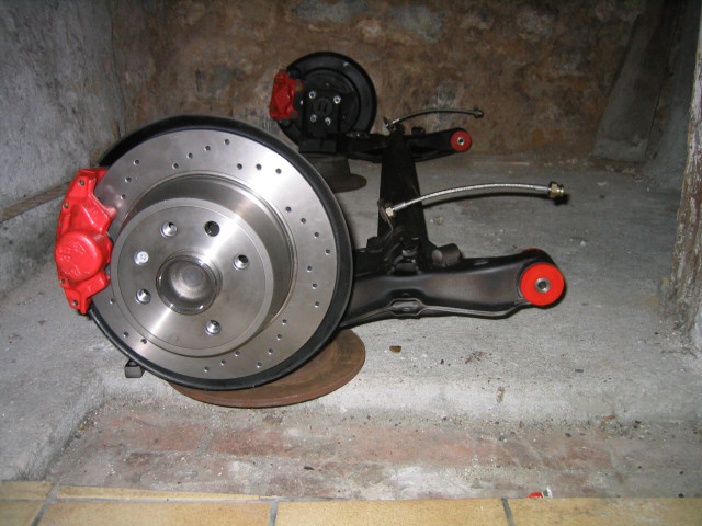

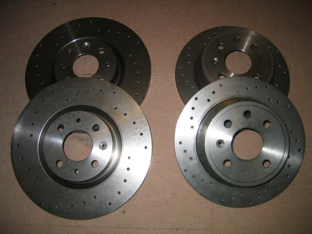

Le meilleur, les 4 disques, 284mm 4 trous pour l'avant, et les 260mm pour l'arrière, le tout percé
De quoi remettre à neuf les freins avant de Calibra Turbo, et les freins arrières d'Astra GSi

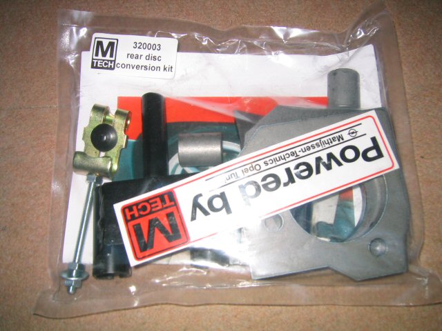

Le kit de converstion pour mettre les disques à l'arrière

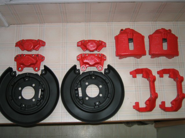

Les étriers et les flasques ont été démontés, puis sablés, et les voici après peinture

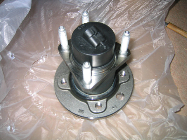

Voici des moyeus neufs d'Astra GSi pour les freins arrières, car je veux conservé l'ABS
Essieu une fois fini

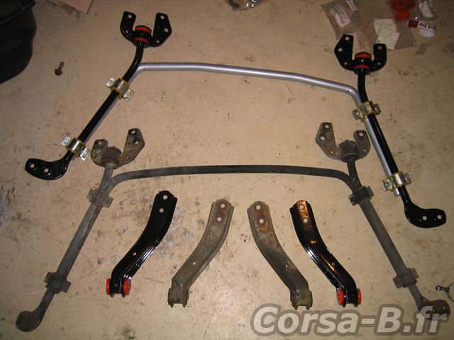

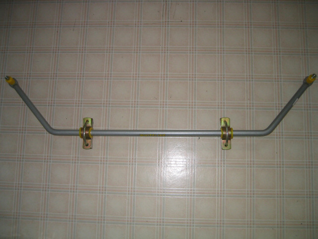

Barre anti-roulis Whiteline qui va sous l'essieu, donc en plus de celle d'origine, 22mm

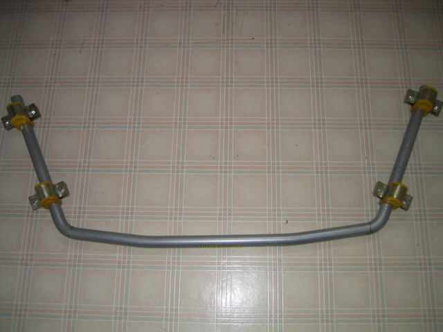

Barre anti-roulis Whiteline qui va remplacé celle d'origine à l'avant, 27mm
Les tirants et les bras refait à neuf

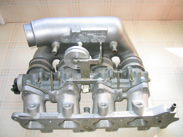

L'admission sera un 4 papillons de chez Dbilas avec une grosse arrivée d'air pas encore déterminée à ce jour...

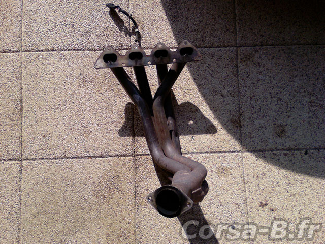

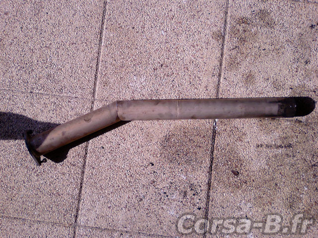

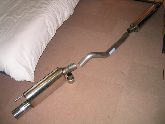

Niveau échappement, un 4/1 de chez Risse avec une sortie modidée en 63,5mm
Un tube afrique en 63,5mm que j'avais fais faire sur mesure

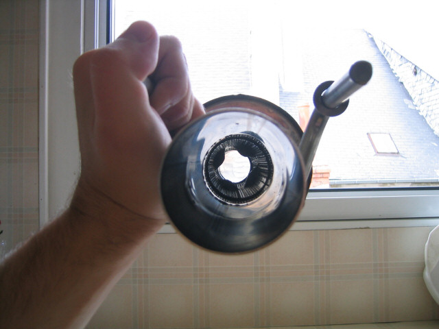

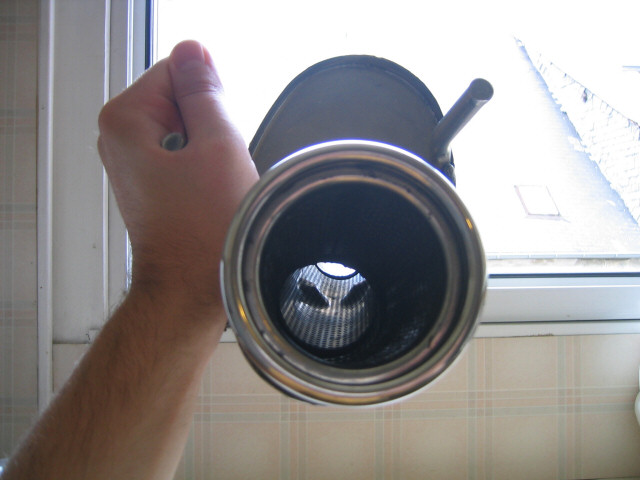

Et le reste de la ligne, un intermédiaire avec silencieux et le final avec un silencieux aussi
Le final
L'intermédiaire

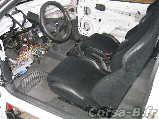

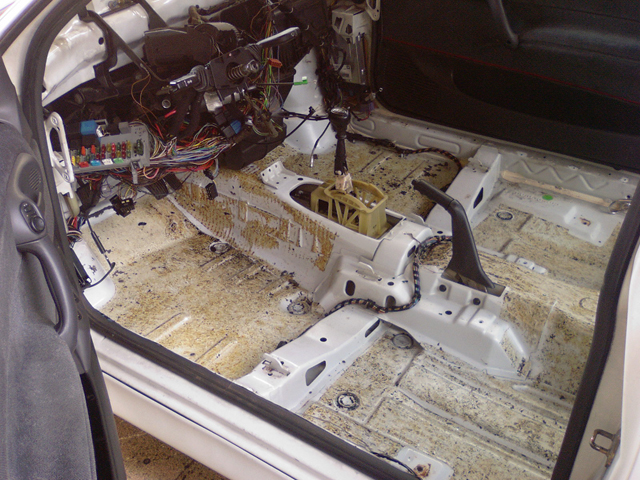

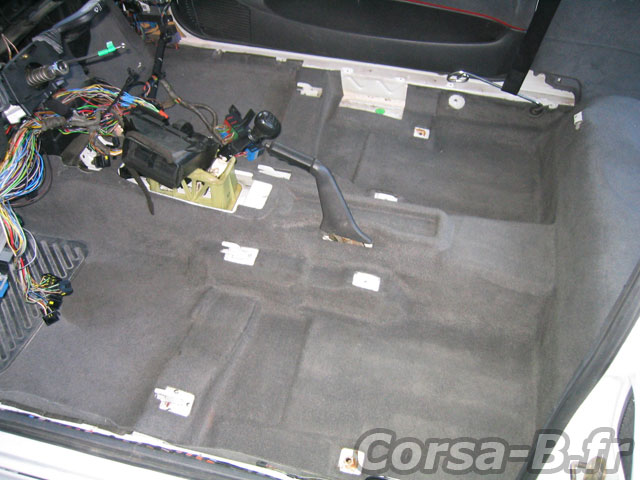

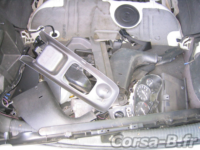

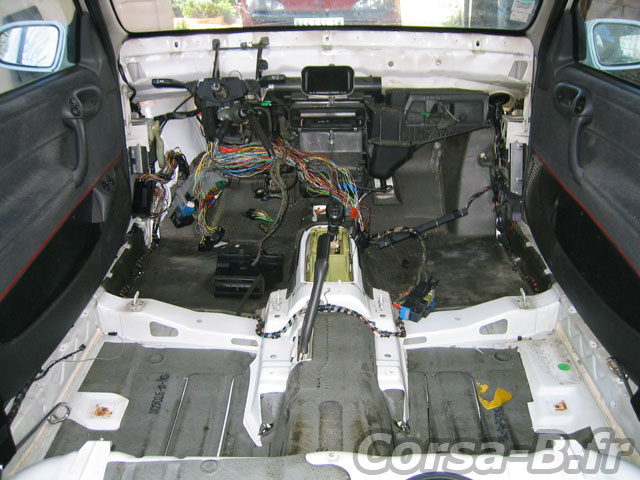

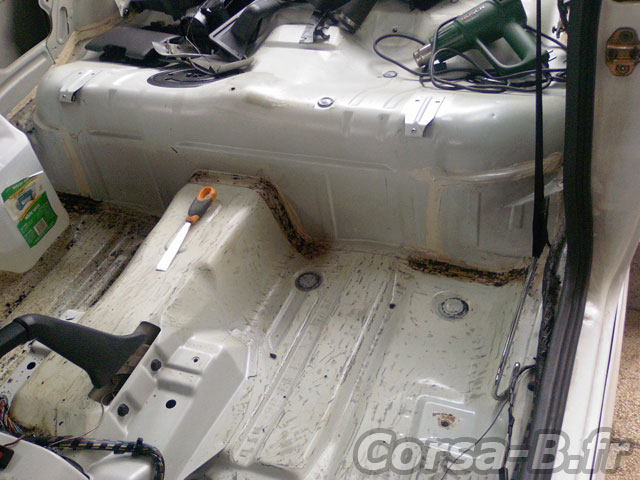

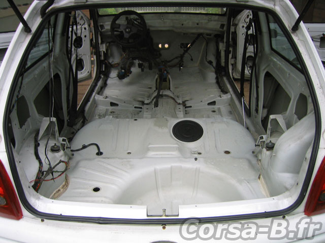

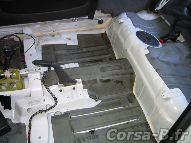

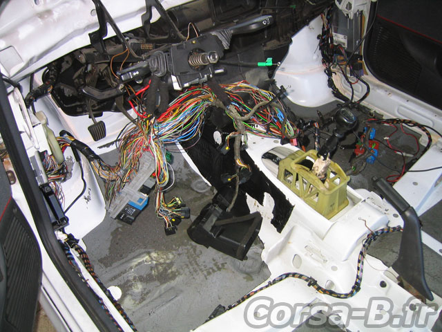

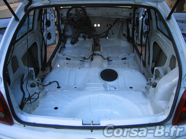

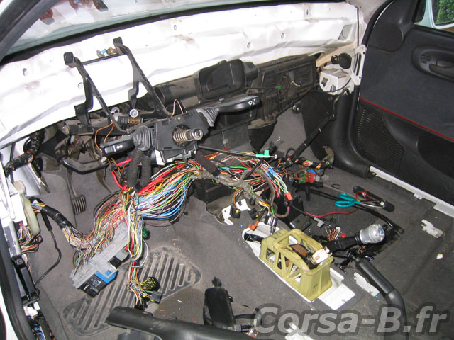

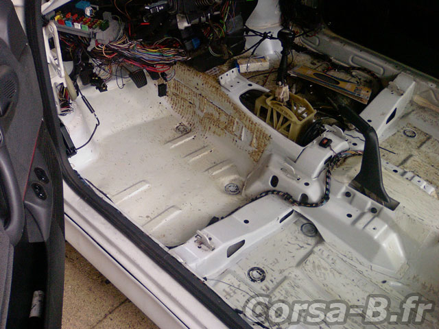

L'intérieur restera d'origine, j'ai tout démonté pour virer la rouille que je trouve, et aussi pour alléger la caisse le plus possible, et après on remonte tout pour avoir un aspect d'origine

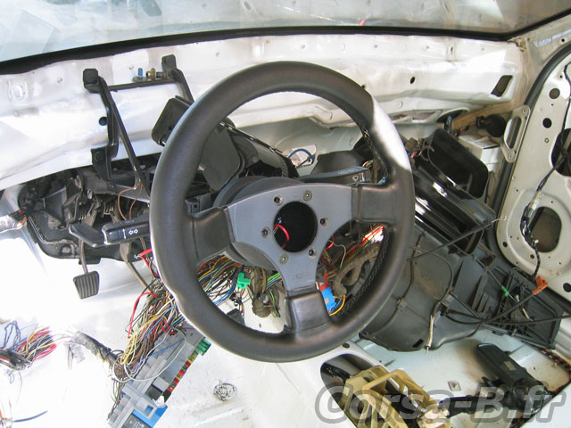

Le volant est changé, c'est un Raid de 32cm

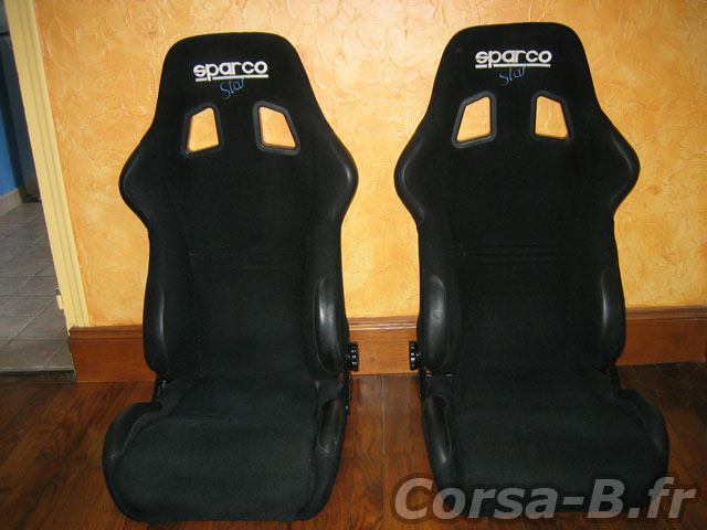

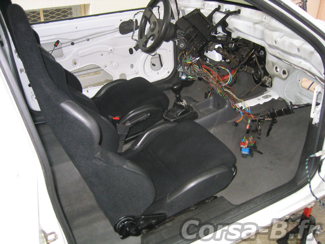

Des bacquets réglables/inclinables

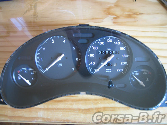

Le compteur remis à zéro vu que la Corsa sera refaite à neuf
Je prévoyais un mano de t'empérature d'huile et de pression d'huile, mais j'ai trouvé une autre idée, vous verrez un peu plus tard...

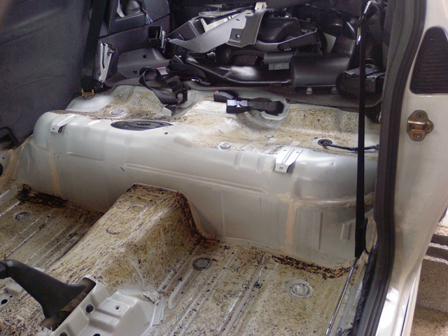

Sinon niveau poids, j'ai tout démonté la caisse pour virer le goudron et l'isolant

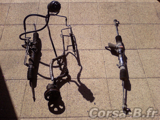

Niveau gain de poids, on remplace la direction assitée par une direction manuelle

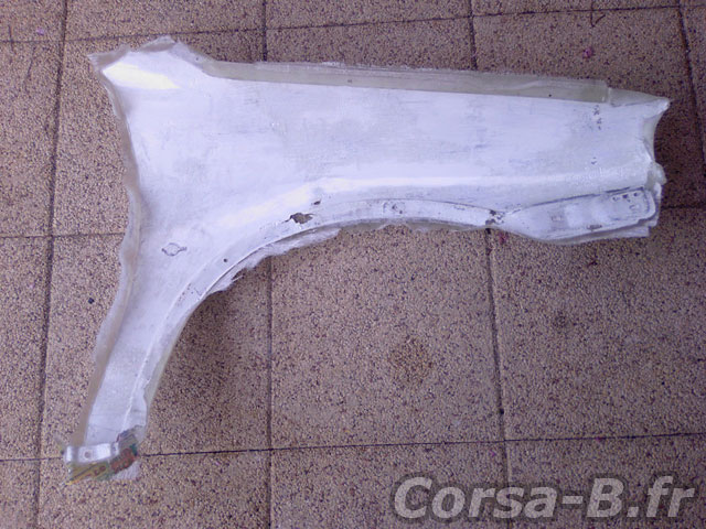

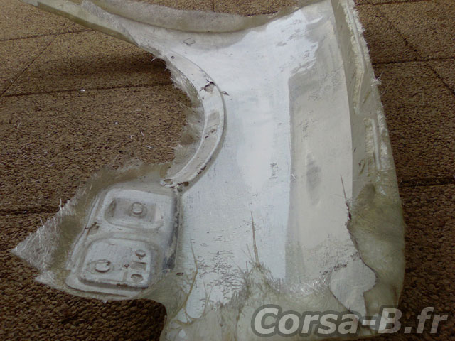

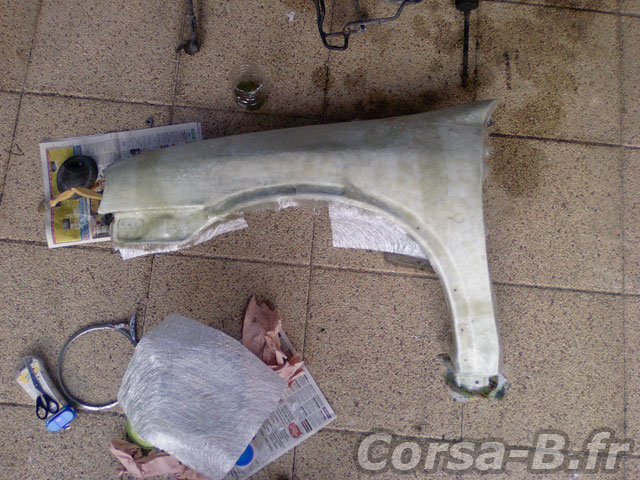

On attaque une aile pour faire un moule en fibre, pour ensuite faire une copie
Voici le premier moule fini, qui sera ensuite abandonné, le résultat n'étant pas à la hauteur espérée, il faut bien un début, c'était ma première fois

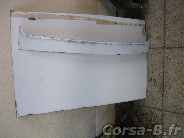

Voici le moule du pavillon, car pour retirer le toit ouvrant qui avait été ajouté, il faut changer le pavillon qui est soudé d'origine, donc niveau coût et niveau poids, on va tenté de le faire en fibre
Voici le moule une fois lustré, qui attends sa résine et sa fibre

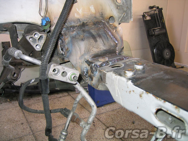

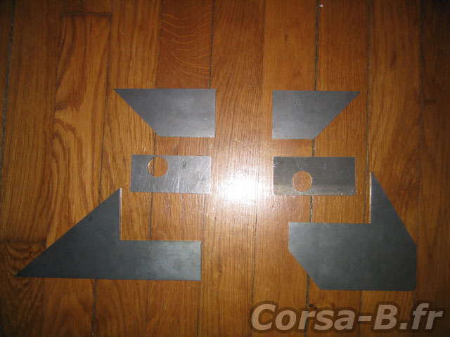

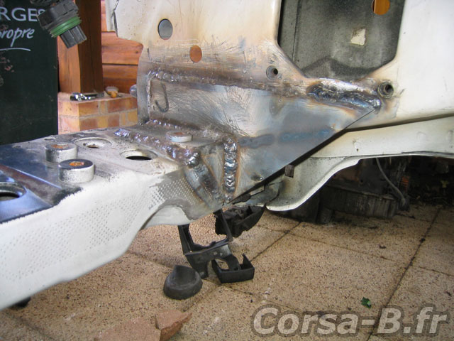

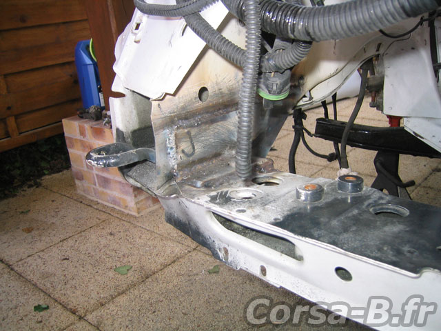

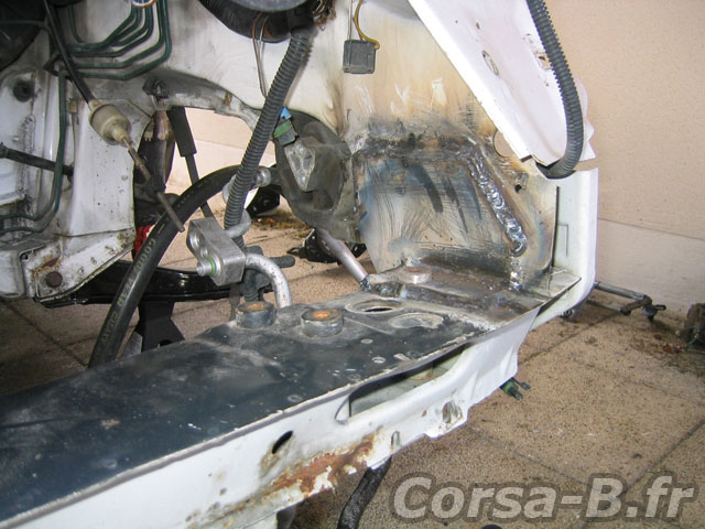

Pendant ce temps, un gars est venu me faire les soudures sur la caisses, les plaques de renforts à l'avant
Voici le coté passagé
Et le coté conducteur

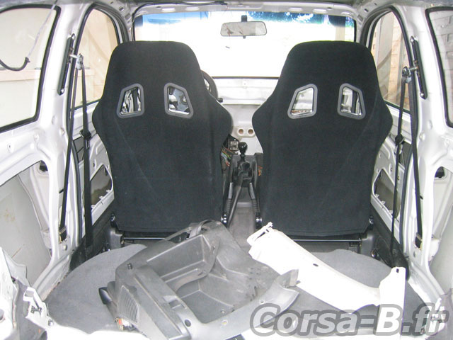

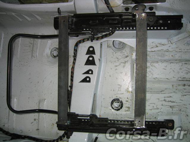

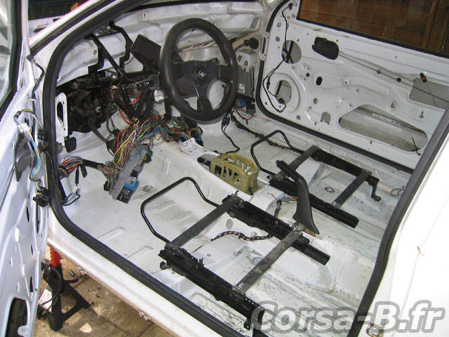

Il m'a aussi aussi soudé des plaques sur les glissières d'origine pour y adapter les bacquets, j'ai commencé à percer les trous, j'irais leur déposer pour qu'ils me finissent les trous, car ma perceuse à trop de mal

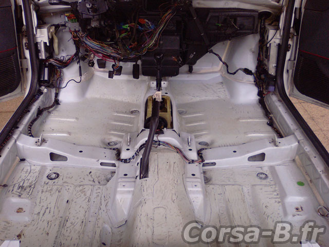

Voici une vue d'ensemble de l'intérieur avec mon volant qui est fini de monter
Prochaine étape, finir le pavillon en fibre, le poser, remettre les roues et l'emmener chez le carrossier pour qu'il me fasse un voile dans l'habitacle ainsi qu'au compartiment moteur, et qu'il me refasse quelque chose de propre et de durable dans le bac de batterie

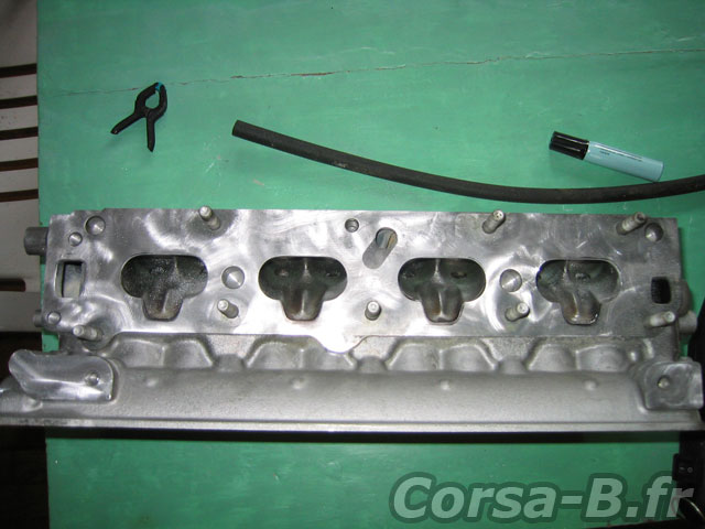

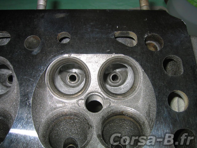

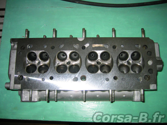

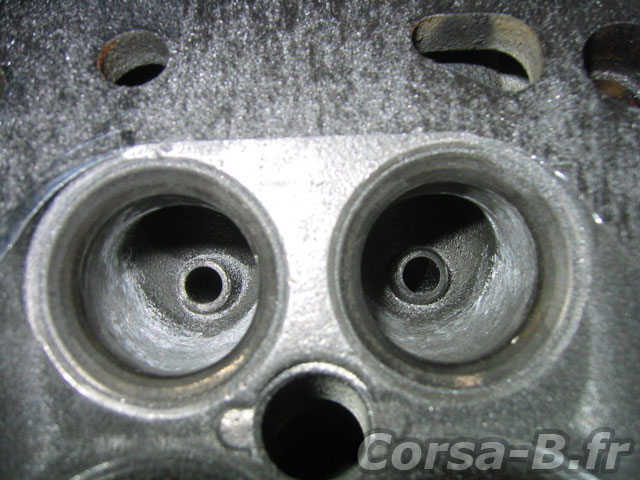

Donc le boulot d'aujourd'hui, l'optimisation de la culasse

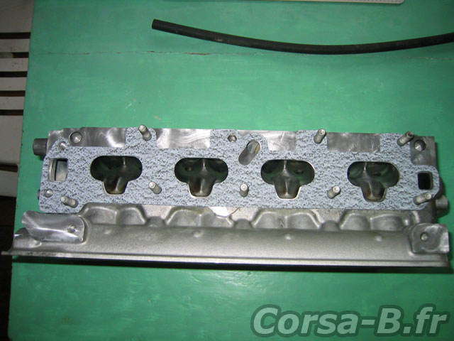

Voici la culasse en question, de retour de chez le rectif pour un surfaçage

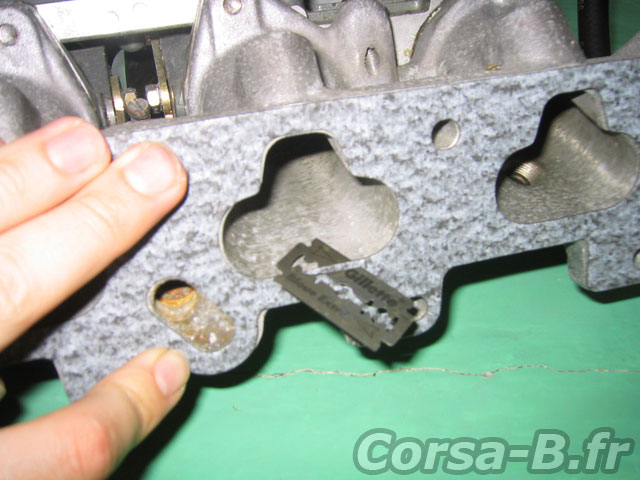

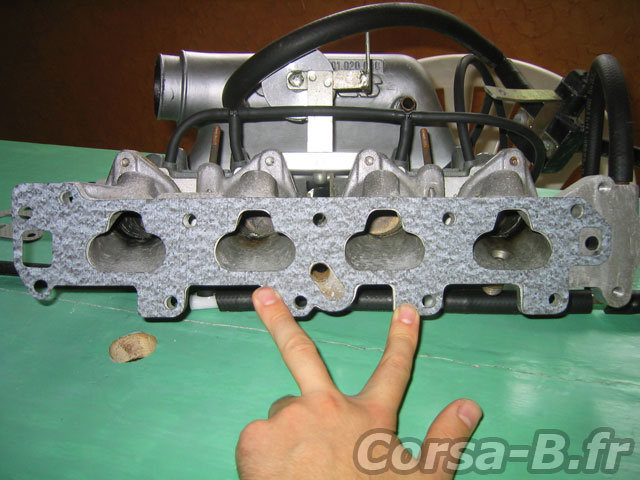

Voici le joint posé sur le coté admission, le joint correspond bien
Par contre sur le 4paps, le trou est plus gros que le joint
On le voit bien ici, je commence à couper ce qui dépasse
Une fois le joint découpé, je le repose sur la culasse, et je trace au marqueur ce qu'il faut que je retire de la culasse pour optimiser l'entrée du mélange

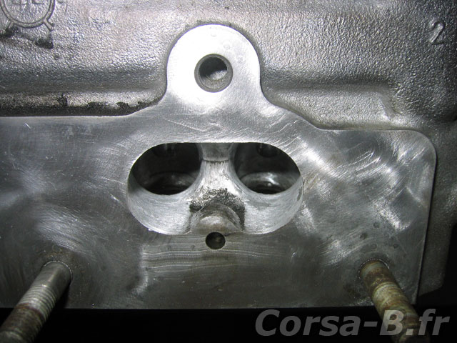

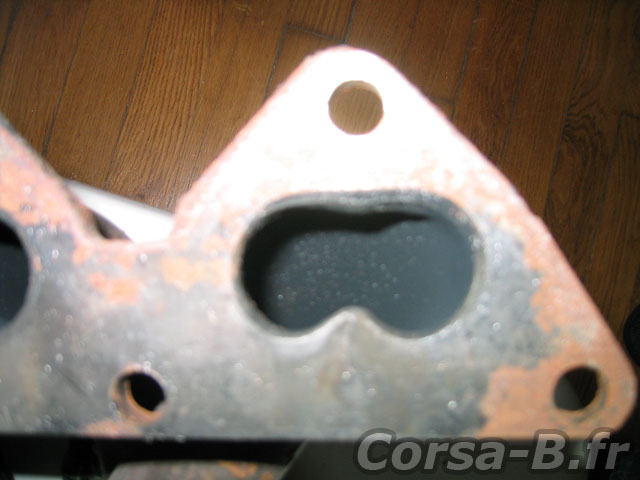

J'ai ensuite fait pareil du coté échap, là j'avais un peu plus à retirer de la culasse pour coller avec le collecteur
Ensuite, coté admi, je n'y touche plus, le coté rugueux permets de bien mélange l'air et l'essence m'a t'on dit, et que je risquais de faire plus mal que bien, par contre coté échap, je retire le max du coté rugueux pour avoir une surface la plus lisse possible, voici avant les travaux
Pendant
Une fois fini, coté collecteur
Coté soupape
Une question me vient alors, pour ce coté échap, il y a des petits trous sur la culasse (qui étaient bouchés), et qui vont contre le collecteur, voyez les photos
Est ce que je supprime cette partie avec le trou, pour faire un conduit de même forme que l'admission ?

Ben pour virer les bouts qui dépassent avec les petits trous de la soufferie d'air chaud d'origine, tu devrais y arriver facilement dans l'alu de la culasse. Par contre côté collecteur, ça risque bien d'être plus résistant...
Moi en tout cas, je rabotterai pas la culasse avent d'avoir pu raboter le collecteur.
Et petite question, la culasse tu la travailles avec quoi comme outil? Genre un dremel?
Messages : 9289
Re: Corsa B GSi (objectif 160ch)
vs238268 a écrit :Ben pour virer les bouts qui dépassent avec les petits trous de la soufferie d'air chaud d'origine, tu devrais y arriver facilement dans l'alu de la culasse. Par contre côté collecteur, ça risque bien d'être plus résistant...
Donc au final, les bouts où il y a l'arrivé d'air de l'insuflation (pour réchauffer le cata), d'ailleur qui n'est utile sur que x16xe ou x14xe donc ça ne me sert à rien,je suis contraint de les laissés, d'ailleur j'attendais un avis à savoir si ça allait améliorer le flux des gazs d'échappement mais pas de réponse, et donc je disais, au final, je les laisserais, car je n'ai pas autant de matière de dispo sur le collecteur, donc si la culasse est plus creusée que le collecteur, ça ne servira à rien, donc j'ai fini la culasse
Pour le travail, je l'ai fais avec un petit outillage, style dremel effectivement

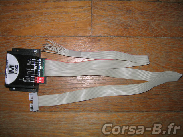

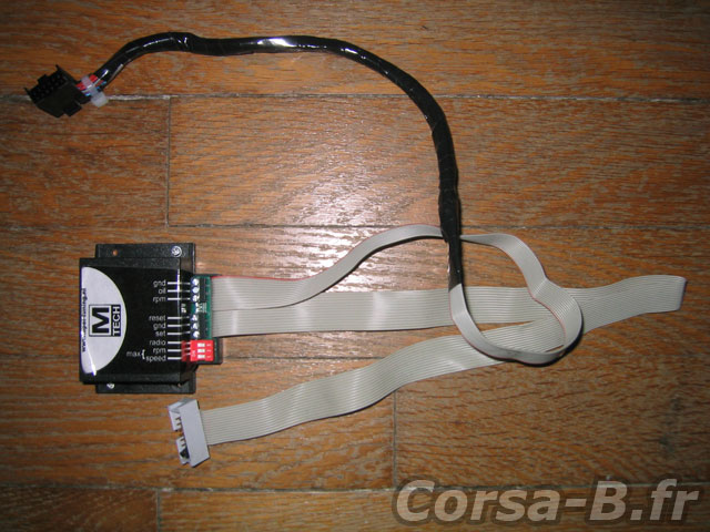

Donc dans l'ordre, voici ce que j'ai reçu hier par la poste
Il manque un tas de chose, la prise est arrachée, je n'ai pas la sonde, ni le bouton, ni le manuel...
Après quelques tests et quelques soudures plus tard, le voici

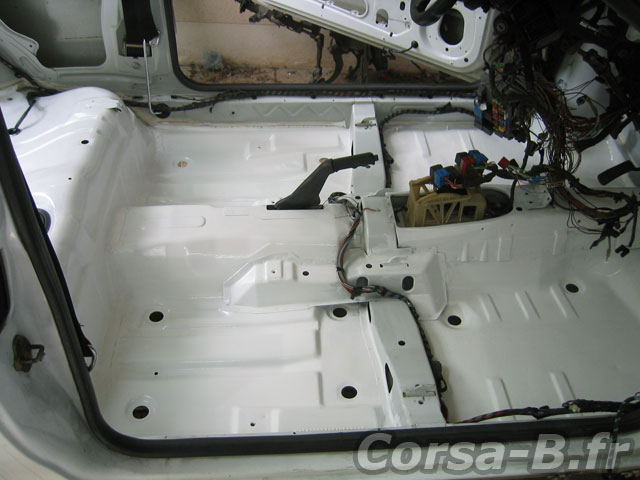

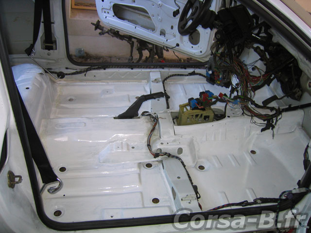

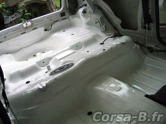

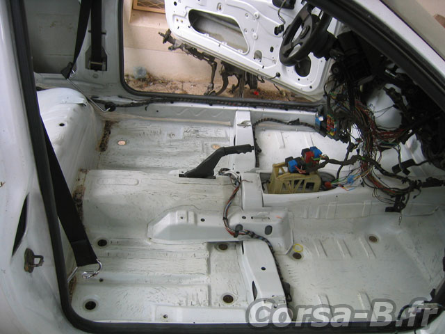

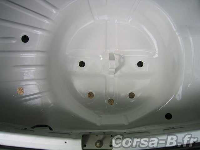

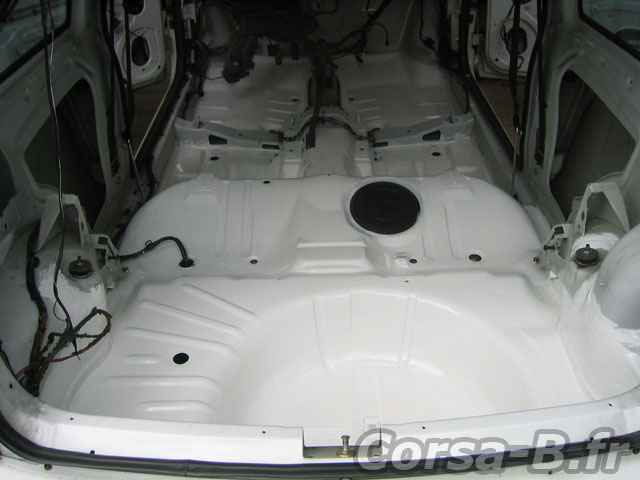

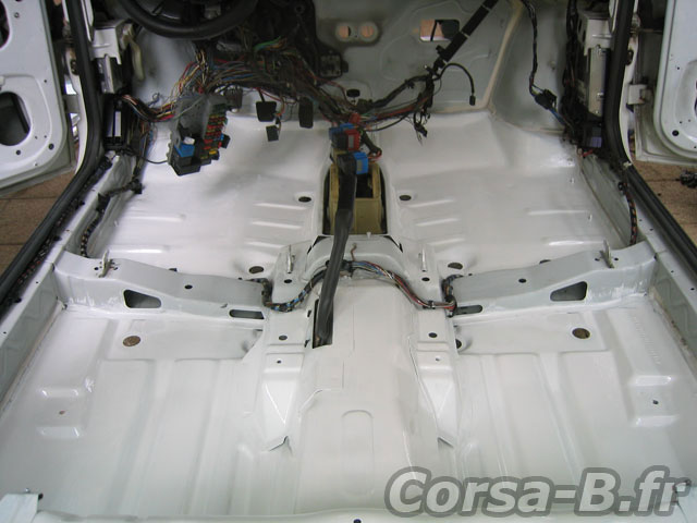

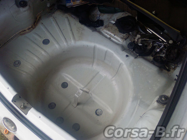

Cette aprè'm j'ai attaqué l'intérieur de la Corsa, donc j'ai poncé, aspiré et dégraissé
Voici la couche de peinture qui sera appliquée
Et voici après une couche de peinture
La deuxième couche sera pour plus tard, car ils disent d'attendre 8h

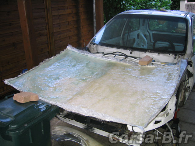

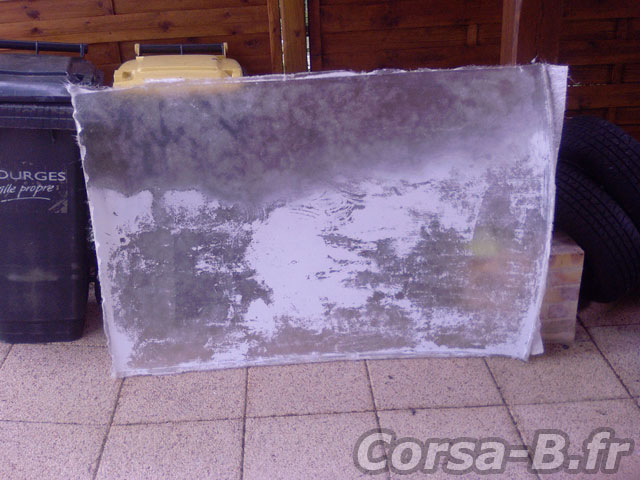

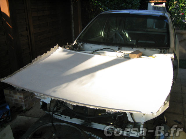

Sinon j'ai fini mon pavillon, il ne reste qu'à attendre qu'il soit sec pour le démouler, il y aura eu une couche de mat 100 et une couche de mat 300
Messages : 9289
Voici pour ce matin, j'ai passé la deuxième couche de peinture dans la caisse, et j'ai démoulé le pavillon et l'ai posé pour essai, ça ne se présente pas trop mal, par contre comme je l'avais vu en appliquant la résine, ça a cloqué à certains endroits (soit pas eu assez de gel coat, soit cire pas assez lustrée...)

Voilà, donc j'ai testé le boitier M Tech aujourd'hui, et ça ne fonctionne pas, je me retrouve bien ennuyé...

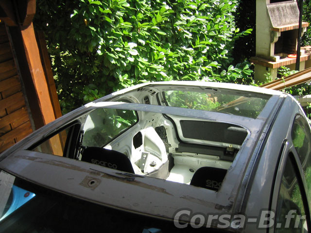

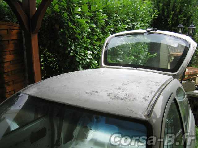

Les nouvelles du jour, j'ai acheté une disqueuse pour couper les morceaux du pavillon qui ne me sont pas utiles
Rappel : J'ai fais ce pavillon en fibre à cause du toit ouvrant qui n'était pas d'origine, si il n'y aurait pas eu de toit ouvrant, ou si il aurait été d'origine, je l'aurais conservé, j'avais ce choix, ou alors de faire changer le pavillon complet à Opel, mais le coût n'était pas le même, donc on verra bien ce que ça va donner à l'usage

P.. le gars il a décapité la Corsa! :shock:
:P content pour toi que ça avance!

- J'ai ajusté le pavillon en fibre, et j'ai fais deux renforts, celui de derrière devrait recevoir une nouvelle couche pour renforcer encore plus
