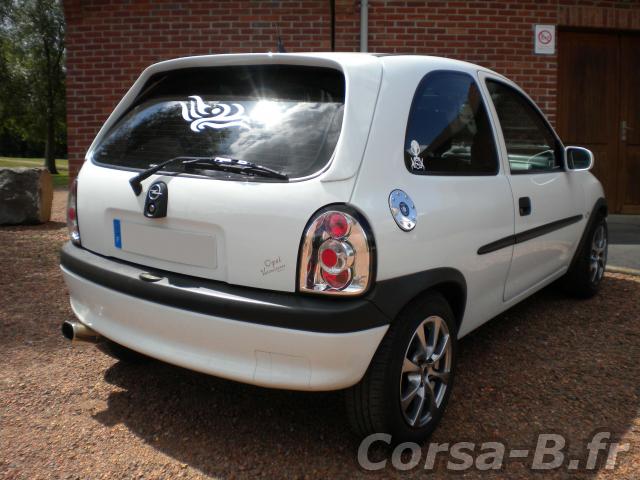

Voici les tofs de mon nouvel achat...
Suite au rabaissement de ma coco, avec des ressorts GSi, je suis toujours resté sur ma fin...En effet, c'était déjà un bon début mais voilà l'idée me trottait en tête depuis un long moment et je voulais la rabaissé encore plus.
Ce sera chose faite, dans peu de temps... Au passage, je remercie Fab de m'avoir accompagné pour l'achat et pour sa futur aide pour la pose de ceux-ci.
La coco sera donc rabaissé prochainement en -35.. :) :) :)

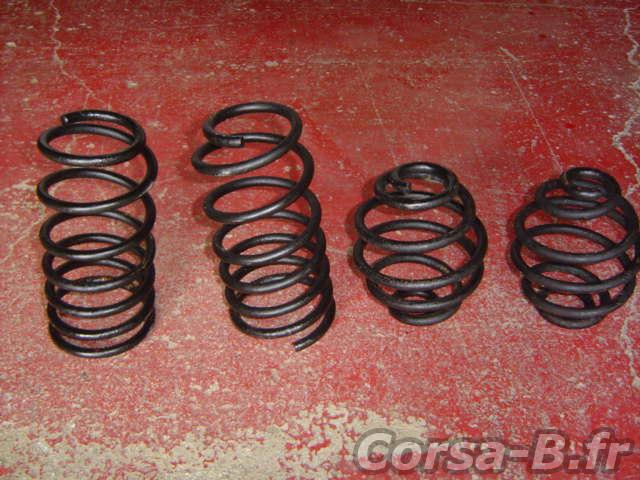

Au passage, je signale que je met donc en prévente mes ressorts GSi, qui permet de rabaisser le chassis de la voiture de - 2 cm.
Dommange j'en vendais des ressorts en -3.5 pour pas grand chose en + :?

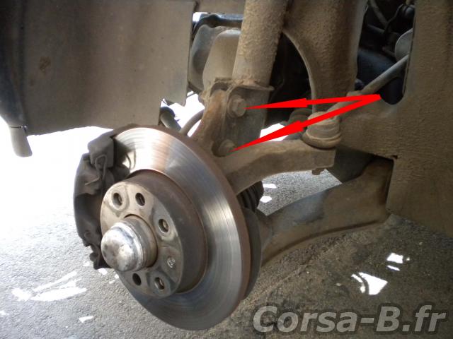

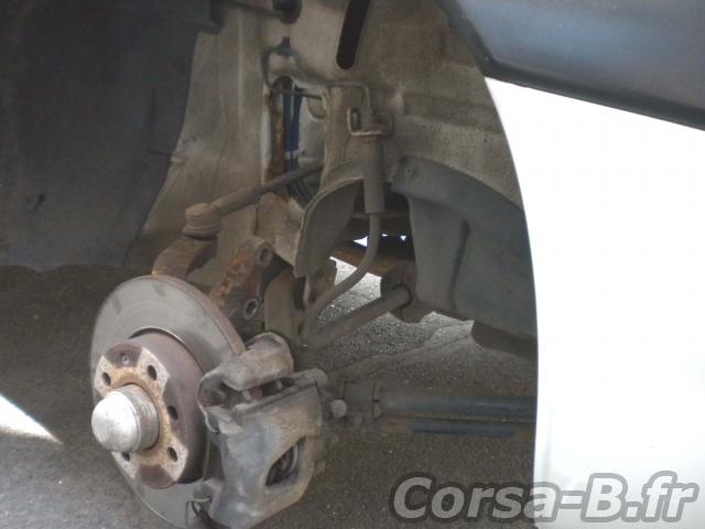

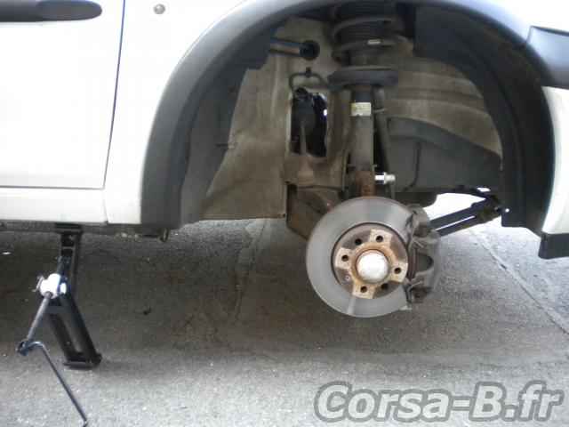

Montage sur cric, dépose de la roue

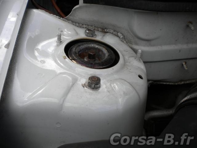

Desserrage de ceux deux vis
Desserrage des deux écrous

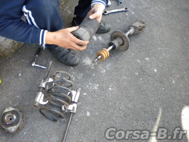

Dépose de l'amortisseur

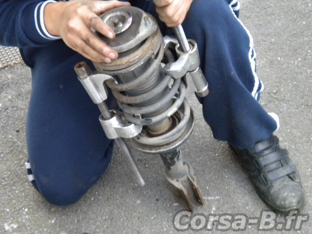

Montage des compresseur de ressorts, toujours vérifier qu'ils sont bien mit pour éviter d'aller a l'hôpital s'ils dégagent
Dépose de la coupelle pour pouvoir y insérer le nouveau ressort

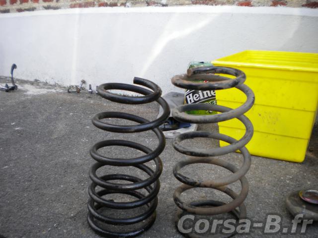

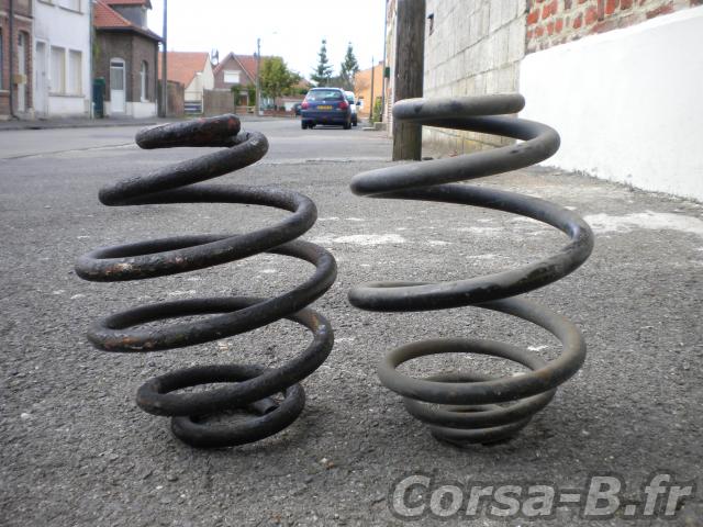

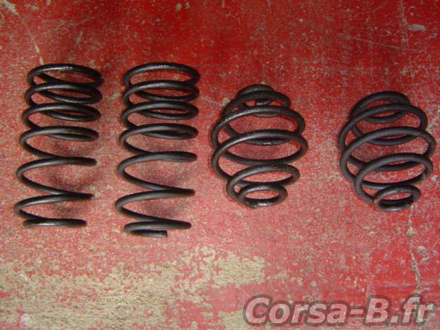

Voilà la différence entre les deux ressorts

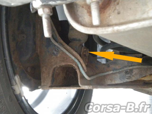

A savoir que ce coté a été dur a dévisser :roll: une fois celui-ci effectué on attaque le reste :D
Mais impossible, après beaucoup, beaucoup de temps passé sur les vis, impossible a desserrer :o
La cause => Merci Nord batterie (pour ne pas citer :lol: ) qui ont effectué le changement de ressorts de Ber quand il a montés ceux de gsi.
Eux ne se cassent pas la tête ils le font au pistolet, mais après pour desserrer ca :shock: :shock: impossible...
Donc la pause s'impose, il est déjà midi et que l'avant droit de fait :lol:
Pas le choix faut trouver un garage pour nous aider a dévisser le reste, car a l'arrière c'est pareil :roll:

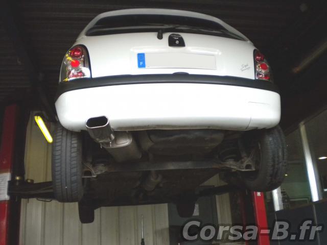

Sur le pont

On s'attaque a l'arrière maintenant, toujours avec le voiture sur cric ;)
Desserrage de cette vis
On lève la caisse jusqu'à pouvoir retirer le ressort et y insérer le nouveau et on redescend la voiture ;)
Voilà les deux ressorts, là c'est pas flagrant mais il y a une différence tout de même :D

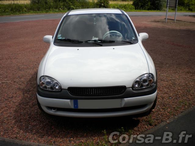

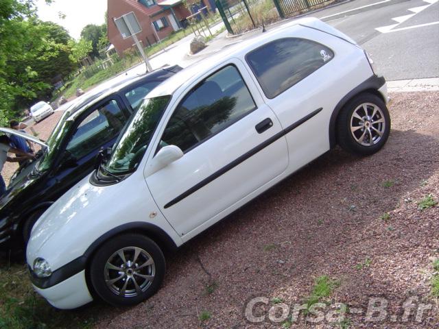

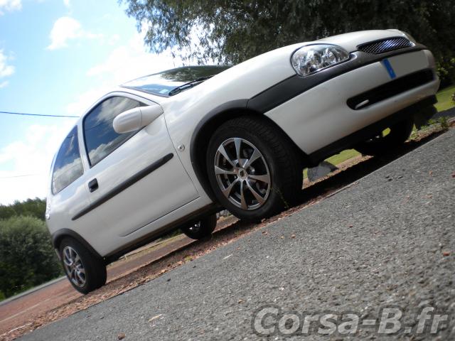

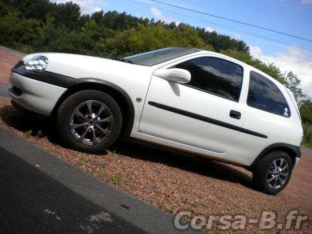

Franchement je suis grave satisfait, c'est encore bien descendu et j'adore maintenant...
Voici encore des photos d'une ptite après midi bien sympa..vous pourrez également voir le rendu avec les ressorts -35
