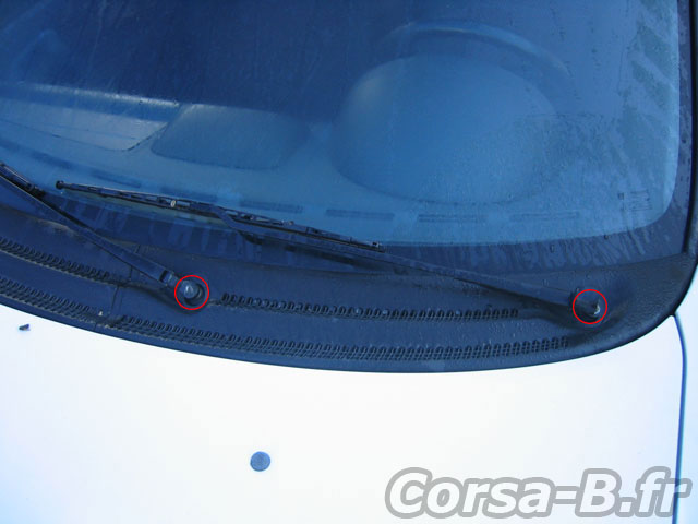

On commence par soulever les cache écrou des essuie glace, puis on les démontes, avec une clé de 13

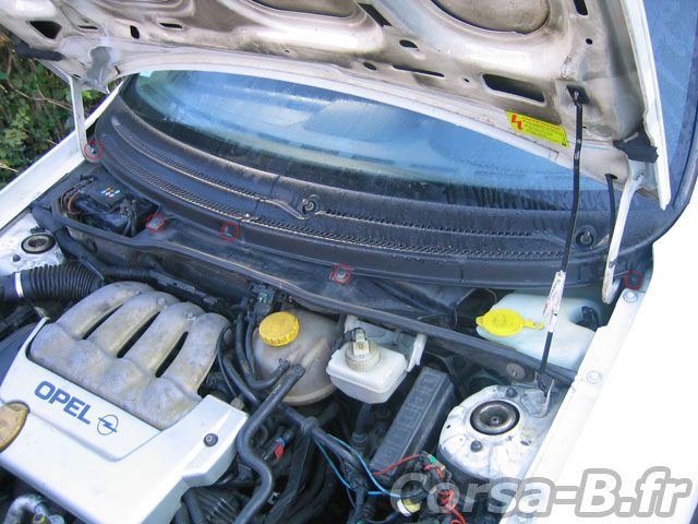

Ensuite vous avez 5 vis à retirer, il vous faut un tournevis cruciform

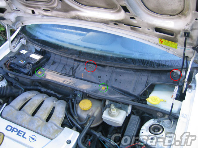

Puis deux gros écrous en plastic (en rouge) et deux clips (en vert)

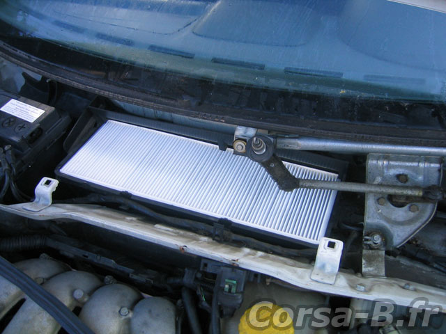

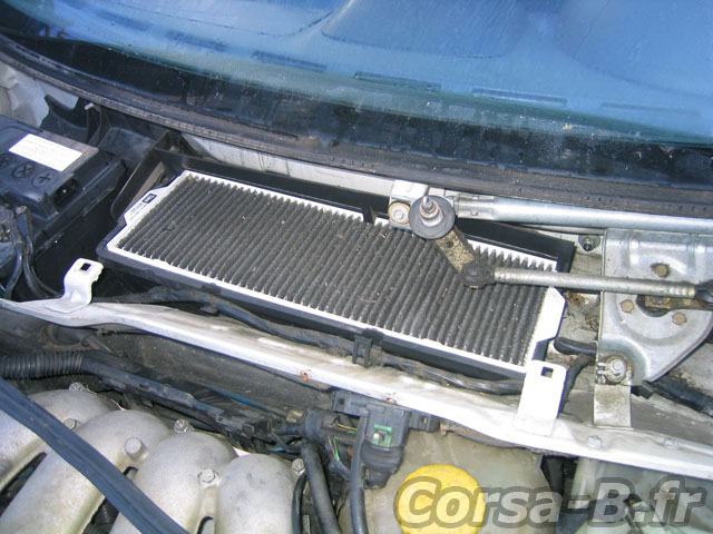

Vous voici alors face au filtre, il ne vous reste qu'à le retirer
Et à remettre le nouveau

en voyant ce topic j'ai voulu jetter un coup d'oeil a mon philtre sauf que je rencontre un problème dès le départ. une fois que j'ai enlevé les écrous des essuis glaces (clé de 13") je n'arrive pas a les enlever...ya-t-il un truc? faut tourner? j'ai du WD40 dessus, mais il veulent pas bouger.... :(

non non, on s'est mal compris, j'ai réussi a enlever l'écrou de 13, sans problème, c'est après, pour retirer les les essuis glaces, je sais pas comment, j'ai peur de trop forcer et casser quelquechose...faut les tourner, les tirer vers le haut, essayer de faire levier?
Messages : 9302
Re: Changer le filtre à pollen (filtre d'habitacle)
Tu relève ton essuie glace après avoir retiré la protection plastique qui cache l'écrou et puis tu tire en inclinant la base de droite à gauche, il va sortir

mais quand je les changé je n'est pas devisé les gros ecrou ( petite indication : clé de 23 ou pince multiprise ), j'ai juste retiré les clips et levé le carter.
