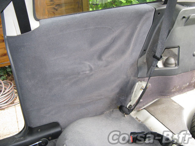

Temps : 5min (par panneau)
Outils :
- Jeu de clé torx
Après après dévissé les deux vis torx en bas au niveau de la ceinture, il vous suffit de tirer sur le panneau en commençant par le bas où se trouve les vis torx, puis de remonter le long du joint, puis en haut au niveau de la ceinture, puis le long de la vitre et voilà, ce ne sont que des clips !

Il faut une clé torx de 20

Pour démonter l'arrière faut-il démonter la banquette pour faciliter le démontage si oui comment faire pour la démonter.
Messages : 7707
Re: Démonter les panneaux arrières
Message par LeKiffeur » dim. 21 févr. 2010 22:27
Ça se démonte en laissant la banquette en place
