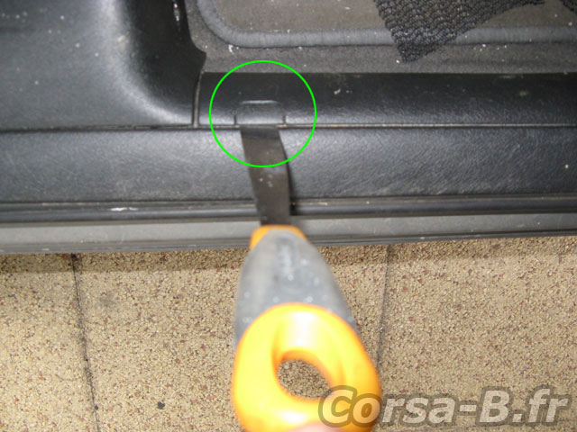

On commence par retirer les caches avec la spatule pour ne pas casser les pattes

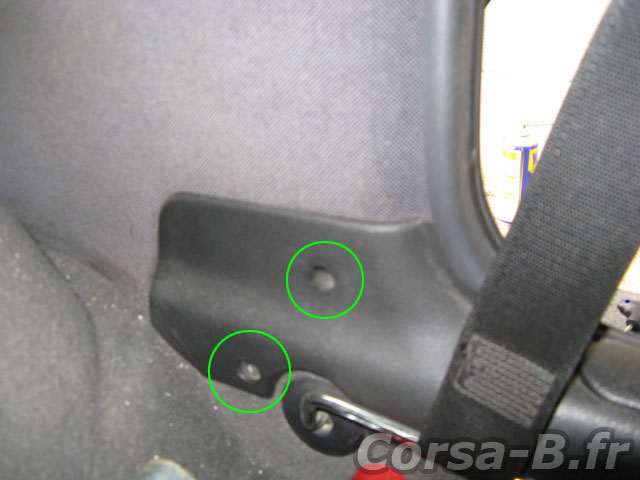

Il y a ici cinq vis torx à retirer après avoir soulever la trappe avec notre spatule
Il y a une autre vis torx sur l'avant
Et une autre vis torx sur l'arrière
Il reste deux vis torx en bas de la ceinture à retirer

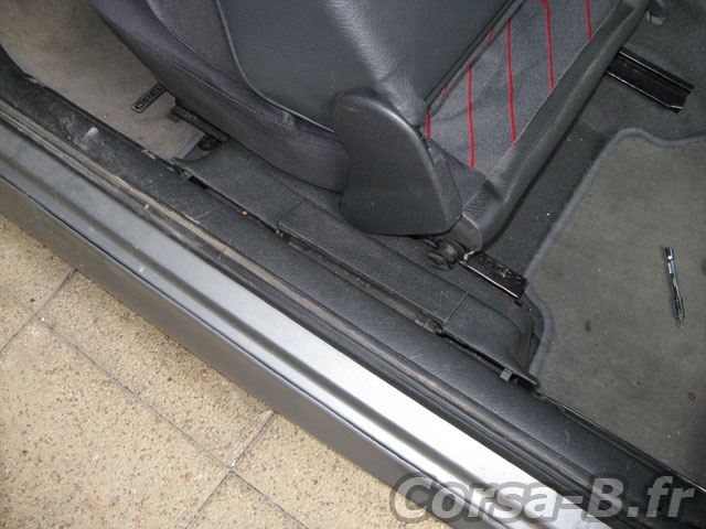

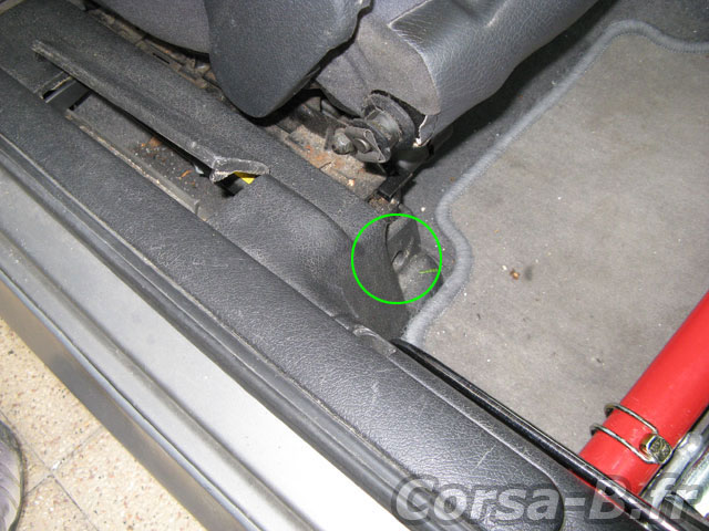

Maintenant il faut virer ce plastique, qui est d'ailleurs en deux morceaux

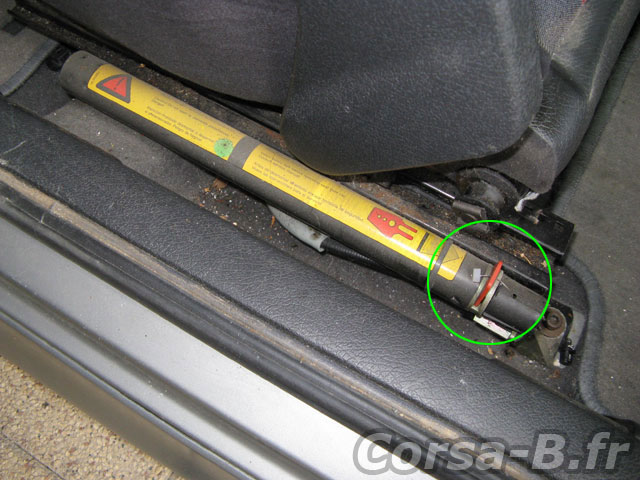

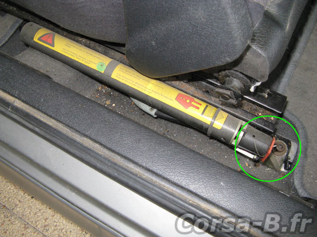

Une fois retiré, on va de suite désamorcer le prétentionneur pour ne pas le déclencher accidentellement, on retire la languette rouge
Et on l'insert dans la fente

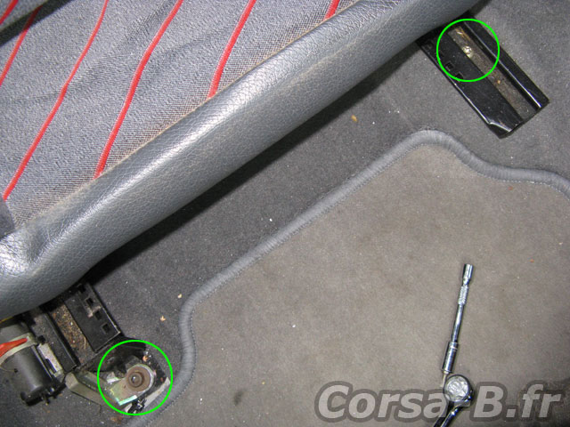

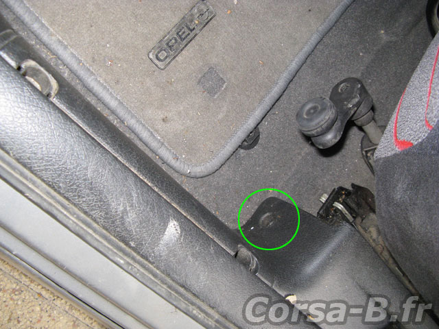

Passons aux fixations du siège, nous avons une vis allen et une torx, c'est là qu'il nous faudra le tube/rallonge car il va nous falloir de la force

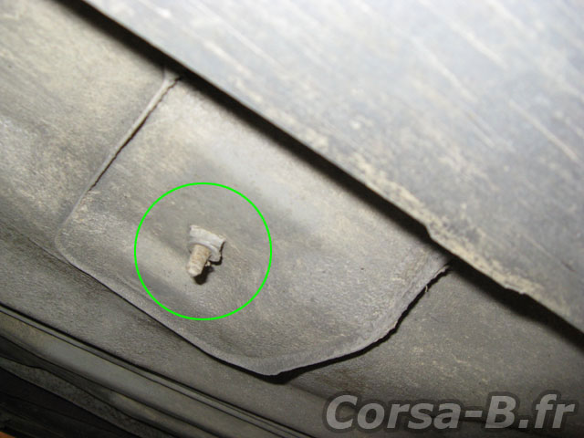

Je vous conseil d'ailleur pour faciliter un peu le travail de mettre un coup de dégripant sur la vis allen qui dépasse sous la caisse

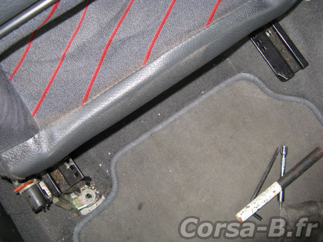

Une fois les deux vis dévissées, il vous faut soulever l'arrière du siège assez haut et le déplacer vers l'avant pour le sortir de ses pattes de fixation

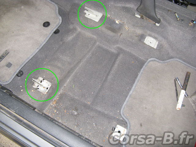

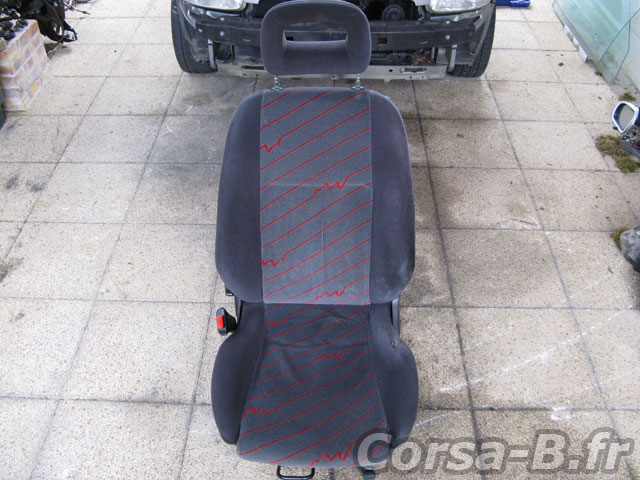

Une fois le siège retiré, on voit bien les pattes de fixation
Et voici le siège de retiré, il ne vous reste qu'à faire la même chose de l'autre coté
